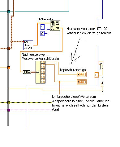

Hallo ich hab eine Frage und zwar kann man irgendwie den ersten gemessen Wert festhalten? ich wollte auf eine Sollkurve einen variablem Offset draufgeben aber ich weis nicht wie ich das realiesier ich brauch so was wie ein Stringanzeigeelement der nur den ersten Wert speichert und für den Programmablauf fest ist da ich aber dies in einer Schleife bertreibe würde eine normale Anzeige sich ja automatisch ändern.

Ja kann ich machen habs auch ein Bild dazugemacht aber das bringt denk ich nicht so viel,
Also ich bekomme halt Werte von meinem PT 100 alle halbe Sekunde Z.B. 1,2 Grad, 1,25 Grad, 1,43 Grad usw.diese las ich mir plotten.
ich soll auch die idealkurve einbinden, die Steigung der idealkurve ist fest bloß der Start ist flexibel.
Also brauche ich den ersten Wert, die 1,2 Grad von oben, die dürfen sich aber das gesammte Programm über nicht verändern. um den offset zu realiesiern mit der Formel mx+b. Also so zusagen b (den ersten Wert) einfrieren. (Aber er steigt halt wegen der whileschleife automatisch)
gruß dawe

Ich weiß zwar nicht, was Du da machst mit den ganzen Clusterumwandlungen (wieso verwendest Du nicht "Index Array"),...., aber wenn Du einen Wert behalten möchtest, dann schreib ihn doch in ein Schieberegister.
