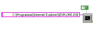

du musst nur den kompletten Pfad in der Command Line angeben:

' schrieb:Hi,
[attachment=37144:path.jpg]
Achim
Hallo Achim,
nur den kompletten Pfad angegeben bekomme ich die Fehlermeldung unten

ich hab jetzt mit :
cmd /c C:ProgrammeMATLAB7 versucht wird dos-Fenster nur kurz erscheinen gestartet wird das programm nicht.

Bist du sicher? Schau mal im Taskmanager unter "Prozesse" nach...wenn's da noch läuft: Rechtsklick..."beenden"
Lass das "cmd/ C" weg und probiers mal mit ner beliebigen anderen Exe! Ich hab z.B. einfach den InternetExplodierer gestartet...und hab nichts besonderes eingegeben!
Welches Betriebssystem verwendest du? Es gibt Unterschiede beim Aufruf einer Exe zwischen Win98/ME/2k/XP...versuch evtl. mal, statt "cmd" den Befehl "command" zu verwenden!

Danke schön Achim,
funktioniert,muss aber mein exe datei in Windows verzeichnis kopieren.
