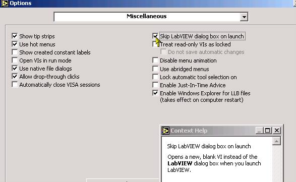

speziell im Moment:
Ich strukturier grad 2 etwas umfangreichere Projekte um, miste aus, räume auf... ändere die Ordnerstruktur usw... Allerdings will ich nich nur die LV-Projekte aufräumen, sondern gleich auch auf der Platte. Im Projekteditor VI entfernen bedeutet aber nunmal nich von der Platte löschen. die Ordnerstruktur ändern, während LV offen ist gibt gemecker weil VI eventl. noch im Speicher ist.... LV aufmachen um zu sehen was in entsprechenden VI Sache ist, VI wieder schließen, blödes LV-Startfenster-PopUp wegklicken =*nerv*

' schrieb:speziell im Moment:
Also mit den LV8er Versionen, kenne ich nicht, aber früher gabe es dazu "Speicher mit Optionen", dass das erledigte.
Wie es genau mit LV8 geht kann ich dir nicht sagen.
Zum PopUp Problem: siehe Bild, gibt es sicher auch in LV8.
