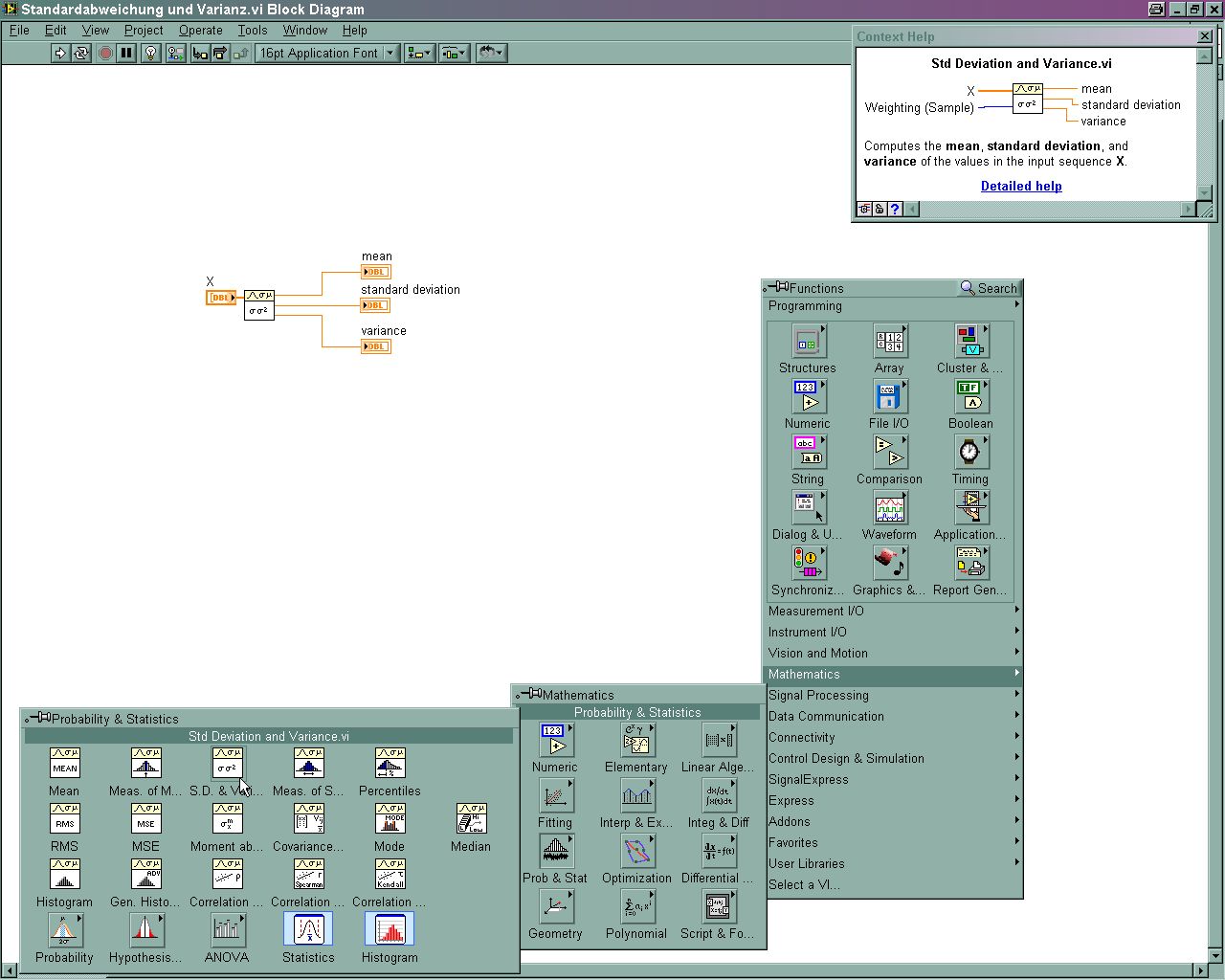

:rolleyes:ich wollte mal 100 zahlen aus meinem feld ablesen und die standartabweichung berechnen. wie bekommt man die fehlerrechnung oder sonstiges mit LV hin?
28.03.2007, 07:49
fehlerrechnung
Schau' Dir mal das VI an.
EDIT: Ich sehe gerade, dass Du nur LabVIEW 7 hast. Daher gibt's noch einen Screenshot.
Sonstige .vi  Standardabweichung_und_Varianz.vi (Größe: 9,14 KB / Downloads: 252)

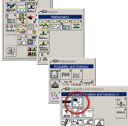

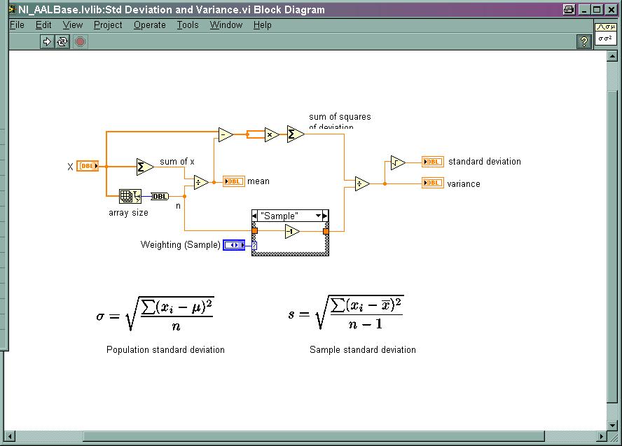

28.03.2007, 09:07
fehlerrechnung
wenn du mehr als das Base Package hast, findest du das entsprechende VI hier:
MfG, Jens
28.03.2007, 09:12
fehlerrechnung
Wieso sieht das bei Dir ganz anders aus (vgl. meinen Screenshot)?
Was ist das für eine Version?

28.03.2007, 09:32
fehlerrechnung
@Markus: Weil mein Screenshot zur besseren Übersicht für Sandor mit LV7 erstellt wurde!! Bei einem LV8.2 Screenshot findet er das nie.
MfG, Jens
28.03.2007, 09:43
fehlerrechnung
Dann weiß ich jetzt auch, wie das mal bei LabVIEW 7 ausgesehen hat. Wink
' schrieb:@Markus: Weil mein Screenshot zur besseren Übersicht für Sandor mit LV7 erstellt wurde!! Bei einem LV8.2 Screenshot findet er das nie.
MfG, Jens
