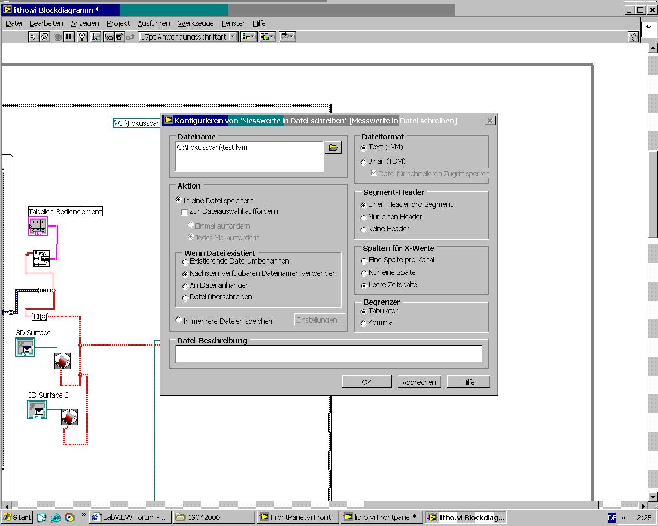

ich benutze dieses vi, und es funktioniert eigentlich. es generiert fortlaufende dateinamen mit datum uhrzeit und indexnummer, aber ich möchte nicht dauernd das speichern bestätigen, sondern das die dateien ohne bestätigung in einen ordner geschrieben werden. kann mir bitte jemand erklären oder einen hinweis geben wie ich das machen?
ich habe das vi schon geöffnet und fand dort "ask each iteration" reicht es aus wenn ich dort ein "false" setze damit das vi das so macht oder gibt es da einen anderen trick??

Hallo moss_icon,
mach mal einen Doppelclick auf das VI und schau unter dem Punkt "Aktion", ob
Du ein Häckchen in "Zur Dateiauswahl auffordern" gesetzt hast.
Dieses entfernen und das funktioniert. Hab es eben schnell ausprobiert.

hmmmm das habe ich gemacht, aber das fenster taucht immer noch auf.
ich hab mal nen screenshot von meinen einstellungen gemacht vielleicht hilft das ja weiter

Deine Einstellungen hab ich mir angesehen, damit funktioniert es bei mir!
Wo lag denn das Fehlerchen?

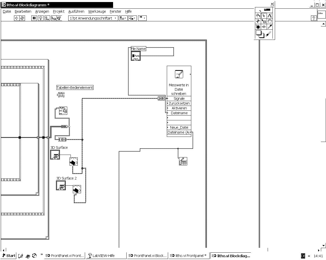

nachdem ich das signal das ich aufnehmen möchte auf das vi um leitete, tauchte die abfrage nicht mehr auf, allerdings taucht jetzt ein anderes problem auf, die messwerte funktionieren nicht mehr, die skalierungen der graphen sind "defekt" normaler weise sollte in z-richtung eine spannung dargestellt werden und in x-y-richtung die pixelzahl(also ein ort), bei der vorschau im scanmodus[vi-aussschnitt] funktioniert das noch, aber bei den abgespeicherten werten erhalte ich totalen blödsinn, die spannung wird nicht mehr dargestellt und der graph hat nichts mit dem aus der vorschau zu tun.
gibt es vielleicht eine andere möglichkeit daten abzuspeichern mit automatisch generierter fortlaufender namensbezeichnung?

ah, das problem habe ich gefunden. er schreibt jetzt immer header-daten mit in das file, die dann auch eingelesen werden. ich hab den jetzt mal ausgeschaltet und schaue was passiert;-)
eine nacht umsonst gescannt

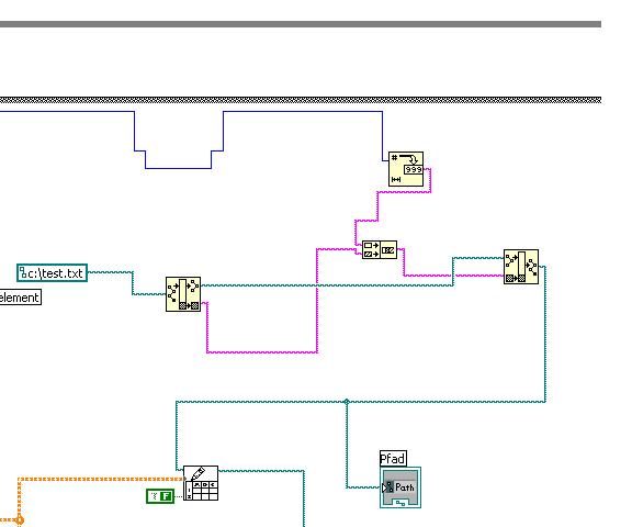

das express-vi "write measurement file", konnte ich nicht benutzen, da da laut knowledgebase auf http://www.ni.com dieses vi nur 6 stellen speichern, und ich da zuviele verluste hatte.
meine lösung habe ich mal angehangen.
funktionieren tut es folgendermaßen:
der name c:test.txt wird aufgelöst von "strip path" in die bestandteile c: und test.txt.
test.txt wird in einen string umgewandelt und dann mit hilfe der funktion "concatenate strings" mit einem zähler verbunden-hier eine while-schleife die einen schritt an einem piezostepper,nach vollendetem scan durchführt-.dieser zähler wird über das vi "number to decimal string" ebenfalls in einen string umgewandelt.
das c: wird direkt zum vi "build path" weitergegeben und dort wird es dann wieder zusammengesetzt zu c:1test.txt.
fertig ist der dateiname.
verbessern könnte man diese funktion noch indem man ein datum oder eine uhrzeit(die an dem die messung begann) anfügt.
hoffe es kann jemandem nützlich sein
