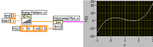

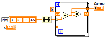

Ich habe das problem dass ich aus dem Polynomal Fit eine Reihe von Koeffizienten als Array rausbekomme.
Ich will diese nun in eine Formel umwandeln
Konkret habe ich eine beliebg langes Array.
[3, 5 ,-10, 3;5]
und das soll in
3+5x-10x^2+3,5x^3
gewandelt werden.
Bitte um Hilfe

Oder so:
Lv82_img
Sonstige .vi  Polynom.vi (Größe: 14,69 KB / Downloads: 272)
Edit: Es gibt vom VI Polynomial Plot noch die Instanz "Bereich", darin ist der Rampengenarator mit enthalten und das Beispiele wird einfacher.
Wenn Du statt eines Plots nur bestimmte Einzelwerte brauchst, dann ist natürlich das Beispiel von Kvasir auch gut oder sogar besser.

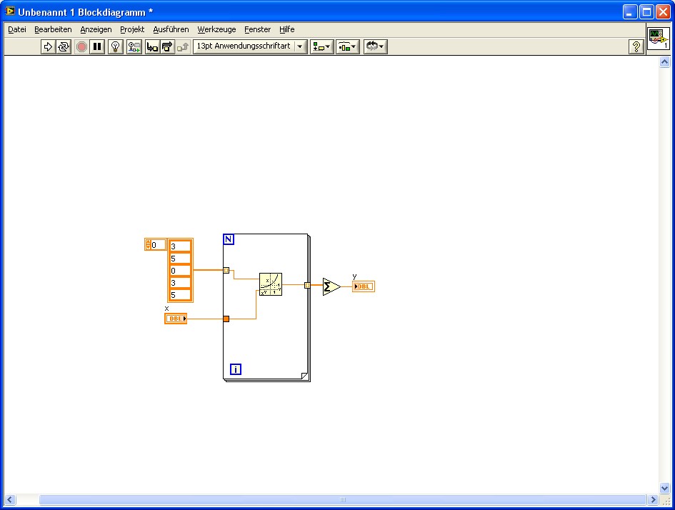

@Kvasir
Das VI funktioniert so nicht, damit wird nicht die Funktion
y= a0 + a1*x +a2*x^2 +a3*x^3, oder umgeschrieben y = ((a3*x + a2)*x + a1)*x + a0
berechnet, sondern eine Funktion
y = x^a0 + x^a1 + x^a2 + x^a3

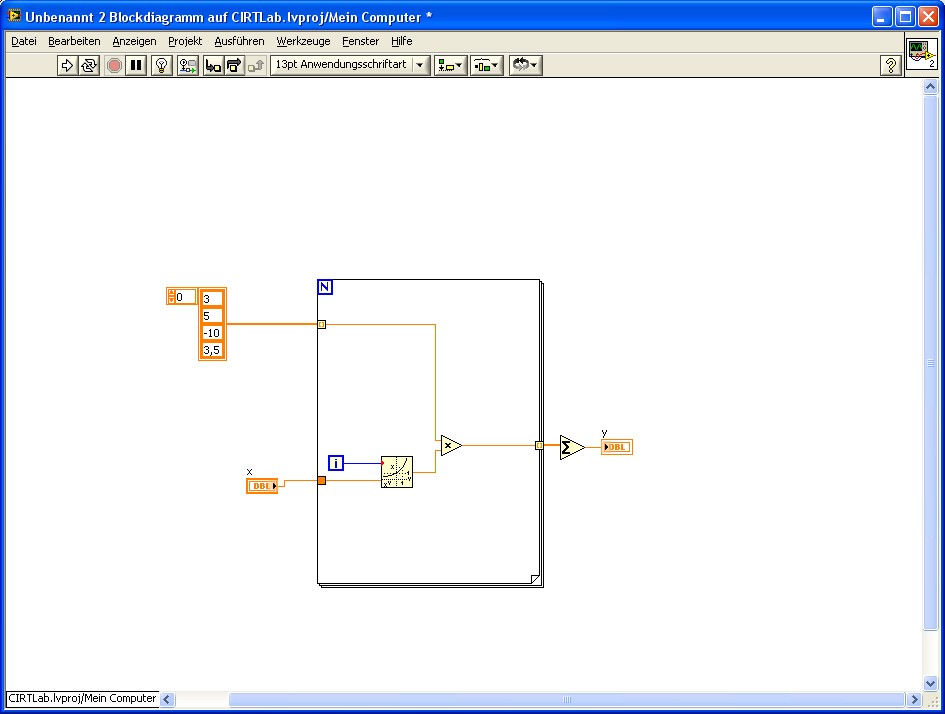

So würde es funktionieren:

ganzrationale Funktion aus einem fit erstellen
Du hast natürlich vollkommen Recht. Das kommt vom schlampigen Arbeiten.
Ich wollte es ursprünglich natürlich so verbinden:
