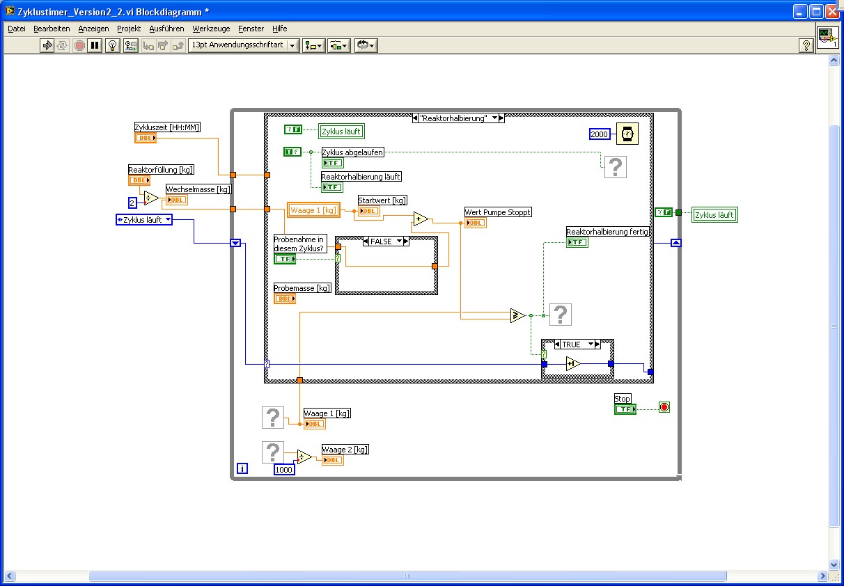

Und da ist auch schon wieder das nächste Problem:
sobald ich in meinem Case "Reaktorhalbierung" den Vergleich von aktuellem Waagenwert und Sollwert in eine while-schleife packe, hängt sich das Programm auf, warum denn das? *seufz*
Lv82_img
Sonstige .vi  Zyklustimer_Version2_2.vi (Größe: 55,64 KB / Downloads: 236)

Du greifst die Daten deiner Waage ja außerhalb der inneren Whileschleife ab. Das ist ja klar, dass das dann ewig, oder nur einmal läuft ...
Schau es dir mal mit dem Lämpchen an, dann siehst du das sofort.
Du musst also die Abfrage des aktuellen Waagewert in die Schleife packen.
edit: oder du machst es so, wie im angehängten beispiel. Da bleibst du solange im gleichen State, bis deine Abfrage true ergibt.
Lv82_img
Sonstige .vi  Zyklustimer_Version2_2.vi (Größe: 53,16 KB / Downloads: 270)

Ok, das ding is das ich eigentlich die Waagenwerte die ganze Zeit über erfassen will..also dann doch lieber deine Variante, da is jetzt allerdings das Problem, das ich den Startwert der Waage nicht festsetzen kann mit ner lok. Variable, der läuft also immer dem aktuellen Waagenwert nach, so kann es natürlich auch nich funktionieren. Wie kann ich denn in diesem Case erst einmal den Wert festsetzen und dann den Verleich gegen den aktuellen Wert starten? Oder is es dann besser das gleich hintereinander in zwei verschiedene Cases zu packen?

Würd ich vermutlich gleich in einen eigenen Case packen. Ein Case wo du z.B. sämtliche Initialisierungen durchführst schadet auch nie.
Die Daten würd ich dann statt mit einer lokalen Variable mit einem Schieberegister auslesen.
edit: Du kannst natürlich auch mit deiner Whileschleifen Version kontinuierlich die Waage abfragen. Dazu musst du prinzipiell ja nur dein Waage Vi (das bei mir nur ein Fragezeichen ist) in die Schleife packen. Natürlich weiß ich jetzt nicht, wie dieses SubVi aussieht und ob das überhaupt möglich es so einfach in die Schleife zu packen.
