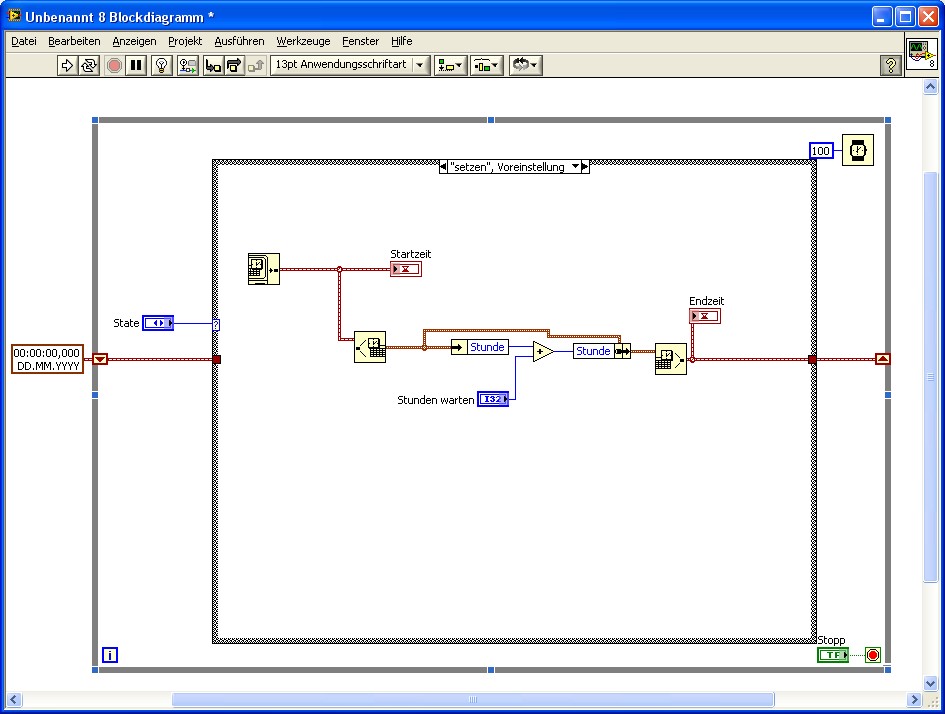

29.05.2008, 14:54 (Dieser Beitrag wurde zuletzt bearbeitet: 29.05.2008 14:56 von Kvasir.)
Beitrag #24
Kvasir Offline
Beiträge: 642
Registriert seit: May 2006
10
0000
geeignete Stopfunktion gesucht
Für so lange Zeiten würde ich dann doch nicht den Millisekundentimerwert nehmen. Ich habe zwar jetzt nicht im Kopf, wie lange man den laufen lassen kann, bevor er am Limit ist, aber ich denke 5 Stunden sind zu lange. Und elegant ist es so oder so nichtSmile
Ich würde in diesem Fall mit Zeitstempel arbeiten. Habe dir eine Quick 'n Dirty Version gebastelt für das grobe Schema. Am besten du baust einfach in einen deiner Cases (oder in einen extra Case) das Setzen der Warte Zeit ein. Im "Warte" - Case liest du dann ständig die Zeit aus und vergleichst sie mit der Endzeit. Ist diese erreicht kannst du in den nächsten Case springen.
Wenn du 5h wartest könntest du auch per Wait Funktion ruhig die Schleifendurchlaufzeit auf mehrere Sekunden hochfahren um Prozessorleistung für andere Programme in den 5h zu schaffen.
Lv82_img
Sonstige .vi  Unbenannt_8.vi (Größe: 14,26 KB / Downloads: 258)
edit: Was wichtig ist, aber eigentlich klar sein sollte. Wenn du die Zeiten vergleichst nie ein "=" verwenden, sondern stets ein ">=". Ansonsten kann es sein, dass deine Bedingung nie erfüllt wird, weil das Programm um eine (Mili)Sekunden den genauen Wert verpasst.

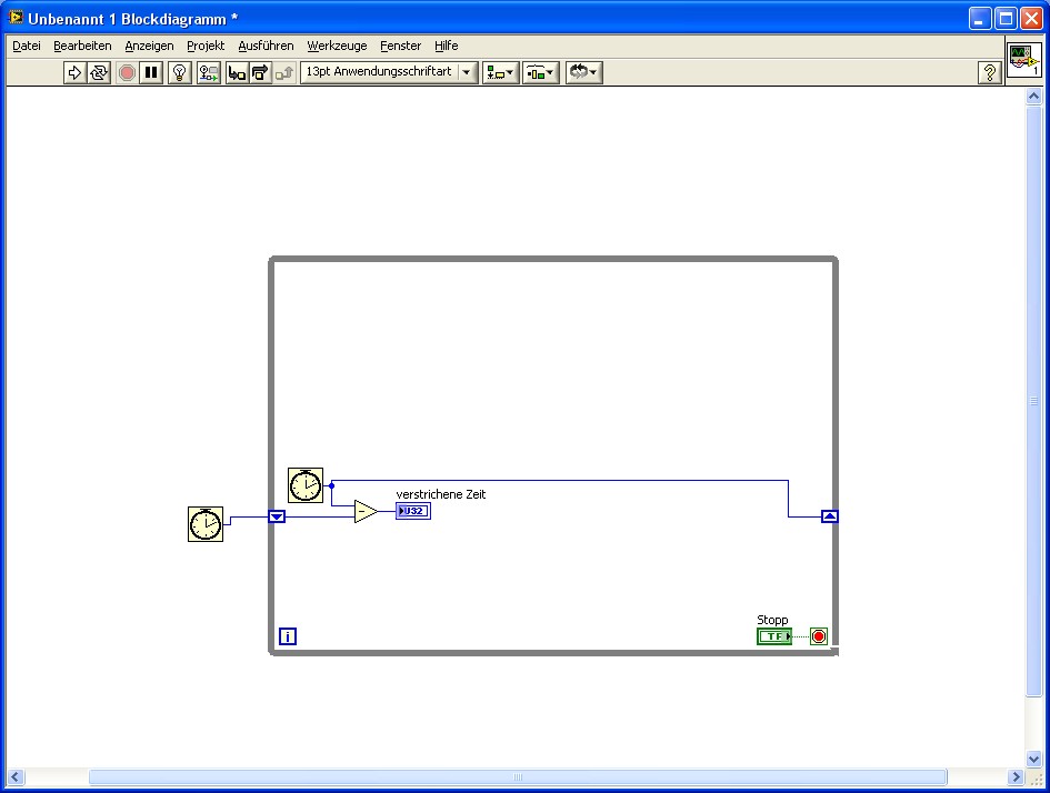

30.05.2008, 07:36 (Dieser Beitrag wurde zuletzt bearbeitet: 30.05.2008 07:37 von Lucki.)
Beitrag #26
' schrieb:Für so lange Zeiten würde ich dann doch nicht den Millisekundentimerwert nehmen. Ich habe zwar jetzt nicht im Kopf, wie lange man den laufen lassen kann, bevor er am Limit ist, aber ich denke 5 Stunden sind zu lange. Und elegant ist es so oder so nichtSmile
Das Zahlenformat für den Timer ist U32. Daraus ergibt sich eine Laufzeit von 2^32 /1000/60/60/24 = 50 Tagen. (Die Ziffer 5 in Deiner Schätzung war also schon mal richtig.)
Wenn das Express-VI nicht gefällt, dann kann man es ohne großen Aufwand durch etwas Selbstgemachtes ersetzen (und der Timer zählt hier immer nur bis 1000):
Lv82_img
Sonstige .vi  Zyklustimer_Version2_2_.vi (Größe: 17,6 KB / Downloads: 242)
