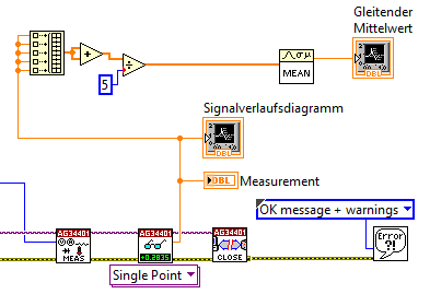

Hallo Leute,
ich bin auch an dem Gleitenden Mittelwert dran.
Folgendes:
-Es Sollen 5 Messwerte in ein Array gespeichert und daraus der MW gebildet und grafisch dargestellt werden.
-dann soll der erste Wert, der gespeichert wurde wieder gelöscht und ein neuer hinzugefügt und daraus wieder der MW gebildet werden
Hab schon etliche Möglichkeiten mit Arrays und Schleifen versucht, komme aber nie zum gewünschen Ergebnis Sad
Das Problem bei mir liegt darin, das immer nur ein Wert gespeichert wird und nicht gewartet wird bis 5 Werte im Array sind.
Ich hänge mal 2 Möglichkeiten die ich versucht habe und mein Programm unten an.
Hoffe ihr habt Vorschläge wie ich das Problem gelöst bekomme und bedanke mich schon mal Smile
Valon
PS: ich habe die Beiträge zu diesem Thema gelesen und auch die VIs die hier geladen wurden ausprobiert und damit rumexperimentiert...

Hallo Valon,
anbei ein Vorschlag, wie es gehen könnte.
Gruß, Marko
