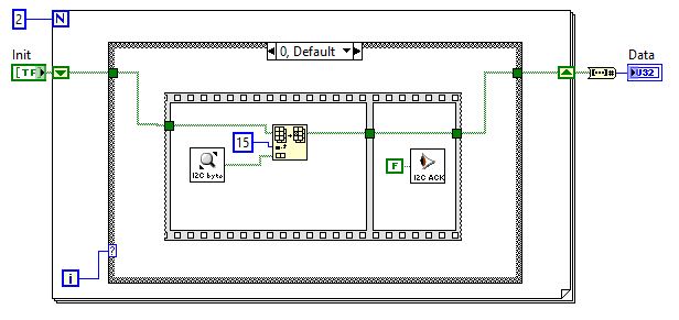

ich bin neu hier im Forum und generell bei LabVIEW, habe aber folgendes Problem:
Ich habe ein sbRIO Board und will damit über i2c auf dem FPGA mit einem externen LM92 kommunizieren. Das Schreiben, die Adressierung, ACKs und NAKs funktionieren soweit, aber nicht das Lesen der 2 Bytes. Ich habe VIs ganz simpel aufgebaut und bis auf eins funktionieren sie auch. Zu meinem Lese VI habe hier zwei Bilder. Die Lösung liegt bestimmt in einer falsch gewählten Funktion, aber ich weiß nicht in welcher Smile

es lag an meiner Unachtsamkeit, ich habe bereits nach dem 1. ausgelesenen Byte einen NAK an Slave geschickt. Der hat dann natürlich die Kommunikation abgebrochen Smile
