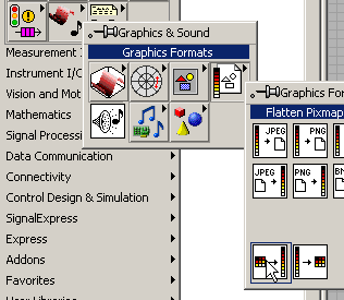

' schrieb:bin jetzt soweit, dass ich das bild in nen array zerlegt hab und dann übergebe. hab zwar noch keine ahnung wie ich das wieder zu nem bild mache, aber naja
Also zu einem IMAQ-Bild bekommst du es nicht mehr (oder nur über Tricks). Denn die Funktionen IMAQ ArrayToImage sind nur im Vision-Paket dabei. Einziger Trick, der mir einfällt: Abspeichern in der DLL als z.B. BMP und dann wieder einlesen. Du kannst ein Array aber zu einem Picture umwandeln. Dazu musst du dich mal in der Graphics&Sound Palette umschauen:

kamerabild in c-code bearbeiten
jau, super, hat funktioniert. vielen dank. musste dann nur noch nen pixmap erstellen und so ne komische farbpalette, die du jemand anderem schon mal erklärt hattest.. also vielen dank auch dafür  hätt ich sont auch nich hinbekommen, vernünftige farben wieder herzustellen, kann mit der hilfe von LabVIEW meistens absolut nix anfangen..:)danke

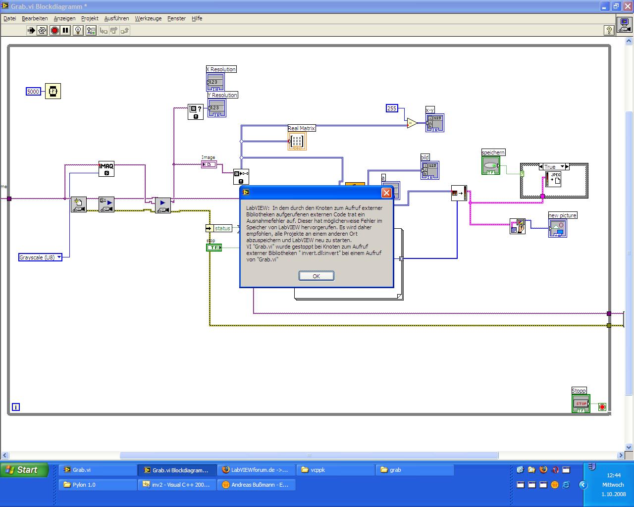

so, nächstes problem
habe bis jetzt immer nur ein bild gemacht und es invertiert. sobald ich aber ne while schleife drum packe, sagt er mir, dass ein ausnahmefehler in meinem code aufgetreten ist.. vermutlich irgendwas mitm speicher??
in dem bild ist jetzt keine schleife drin, aber naja, denkt euch eine

[attachment=42074:while.JPG]
Es wäre eben gerade wichtig, den Screenshot MIT For-Schleife zu sehen. Mglw. hast du nicht aufgepasst und ein AutoIndexing zugelassen.

autoindexing?
hier dann mal mit schleife, eben einfach einmal rum
achso, hab dann mal noch nen bisschen rumprobiert und einfach in den knoten der ext. bibl. noch ne weitere variable eingefügt. einfach nur nen zeiger auf wert.. da meckert der aber direkt beim kompilieren obwohl ich nur *a=*a; mache..
kann man die nicht mehr verändern oder mach ich mal wieder nur nen dummen fehler?

' schrieb:autoindexing?
Wo ist jetzt ne FOR-Schleife? Ich sehe keine in deinem BD-Screenshot?
Oder meinst du in C?! Davon ist jetzt auch nichts im Screenshot zu sehen!
AutoIndexing bezieht sich auf LV.
habe eigentlich nie was von einer for-schleife erzählt, damit hast du angefangen
in dem c-code ist eine ja, der ist immer noch wie oben in dem bild.
aber das problem ist, dass wenn ich in LabVIEW die while-schleife rein mache, wie in dem 2.bild, dann kommt eben die fehlermeldung in LabVIEW, dass ein ausnahmefehler aufgetreten ist.. passiert beim 2. durchlauf.. daher der lange timeout..
hab mir mal autoindexing angeguckt. glaub nich, dass das hier das problem ist oder?
hoffe es ist jetzt klarer geworden.
hier ansonsten nochmal mit fehlermeldung
