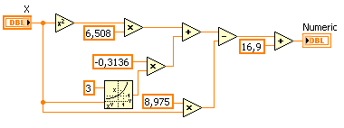

ich habe eine kubische Funktion die wie folgt lautet: -0,3136x³ + 6,508x² - 8,975x + 16,9 gibt es die Möglichkeit die Funktion irgendwie in LabView einzubinden brauche die Funktion zur Umrechnung.
Leider habe ich nur die Base-Version. Ist das möglich?

Meinst Du so:
10.0 .vi  Kubische Funktion.vi (Größe: 5,62 KB / Downloads: 227)

Genialer Programmierschwachsinn, aber es funktioniert!!! Danke!

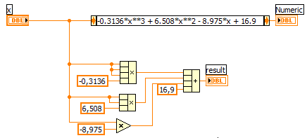

Man könnte auch den Formula-Node verwenden, aber den gibt's glaub bei Deiner Basis-Version nicht.
Das ginge dann so:
10.0 .vi  Kubische Funktion mit Script Node.vi (Größe: 4,65 KB / Downloads: 243)

Dafür langt doch die Expression Node. Und mit der Compound Arithmetic wird es ebenfalls ein wenig übersichtlicher:

Wenn man die Pro-Version nicht hat, wäre es da nicht angebracht, sich ein kleines Sub-Vi für Polynome beliebigen Grades zu basteln? Ist doch auch nicht umfangreicher als die Spezial-Lösungen für den dritten Grad:
10.0 .vi  Kubische Funktion.vi (Größe: 7,72 KB / Downloads: 218)
