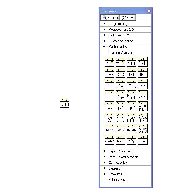

hallo zusammen,
habe ein lineares gleichungssystem und würde es gerne mittels LabVIEW ausrechnen lassen...
weiß aber leider nicht welches VI benutzt werden muß und ob es so, wie ich gerne ausgerechnet hätte, auch funktioniert?
auf dem blatt habe ich es schon ausgerechnt, da ist es ja easy...Glare
aber funktioniert es auch mit LabVIEW????
Vielen Dank!!!
mfg jameson

Wie schon in dem anderen Post gesagt suchen unter dem Lupensymbol "LG"
dann dürftest Du auch unter 7.1 was finden

danke für deine antwort...
das VI hatte ich ja schon gefunden, aber habe das irgendwie nicht hinbekommen zu programmieren!
das beispiel vi in der LabVIEW hilfe hat mich auch nicht weitergebracht...
hast du vielleicht ein beispiel eines ausgerechneten gleichungssystems?????????
vielen dank!!!

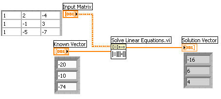

Zitat:hast du vielleicht ein beispiel eines ausgerechneten gleichungssystems???????????????
Habe es mal versucht und es hat sofort funktioniert:
