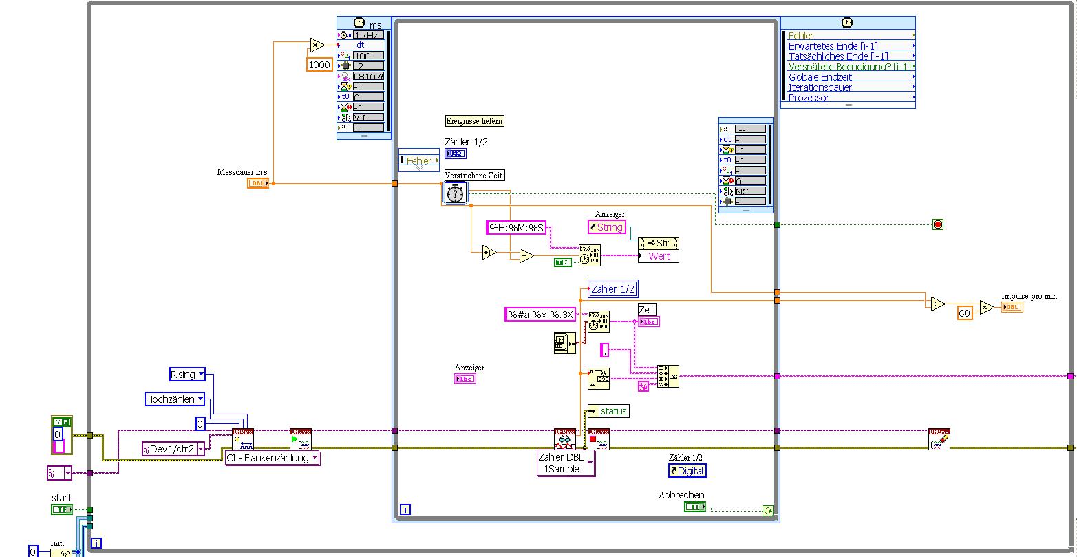

Hallo, ich bitte hier Hilfe zu bekommen. Ich habe ein kleines Programm über Zählerkarte PCI zu zählen. Aber irgendwie funktioniert es nicht richtig und ich finde nicht wo es Problem ist. Hier habe ich ein kleines Bild dazu. Könnte jemand mir helfen? Es wäre sehr dankbar.
eine andere Frage ist wie eine Zähl-Anzeige von SubVI sich dynamisch in HauptVI zeigen kann.
Vielen Dank im Voraus.
Lg
Q.

wieso stoppst du den Task bei jedem Schleifendurchlauf?
Warum beschreibst du die Eigenschaftsknoten, anstatt direkt auf das Anzeigeelement?
Und eine Anzeige aus einem SubVI bekommst du auf das Hauptpanel, indem zu es verdrahtest. Also das Anschlussfeld des SubVIs einfach mit deiner Anzeiger verknüpfst und dann im HauptVI deine HauptVI-Anzeige mit dem Ausgang aus deinem SubVI-Anschlussfeld verbindest.

Danke für die Antwort.
wo ist es richtig den Task zu stoppen?
Mit Eigenschaftknoten versuche ich diese Anzeige auf HauptPanel während der Messdauer dynamisch zu zeigen(d.h.: zu sehen, hoch zu zählen). Wenn ich nur das Anzeigeelement entspricht verknöpfe, zeige das Ergebnis nur nach dem Messen.
Anfang habe ich auch gemacht wie du gesagt hast:" Also das Anschlussfeld des SubVIs einfach mit deiner Anzeiger verknüpfst und dann im HauptVI deine HauptVI-Anzeige mit dem Ausgang aus deinem SubVI-Anschlussfeld verbindest." Aber nicht erfolgreich, wie ich wollte.
Lg
Q.

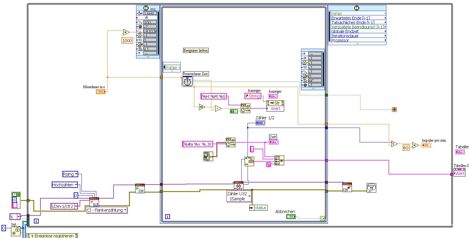

hier habe ich versucht was zu ändern aber nicht erfolgreich geschafft. Das Erreignis von Zählen springt nur während der Messung. Ich möchte eigentlich eine kontinuierliche Hochzählung während der Messung sehen, nicht nur Ergebnis nach der Messung zeigen. Und auch die kontinuierliche Hochzählung möchte ich auf Hauptfrontpanel von diesem SubVI zeigen. Ich komme allein nicht weiter. Könnte jemand tipp geben?
(Anhang ist neue Blockdiagramm von diesem SubVI.)
Im Voraus vielen Dank.
MfG
