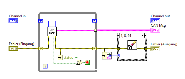

Edit (Anhang oben, einfach klasse diese 10-minütige Editzeit):
Bei DAQ die Blockgröße zu verdoppelt, damit kann ich gut leben. Aber die CAN Read-Funktion liest nur Message-weise (Anhang 1)
Und, wenn nix zu tun ist, lese ich immer weiter damit die Receive Queue nicht zu voll wird (Anhang 2) (Mir würde auch eine "empty Queue" Funktion besser gefallen, die einfach den gesamten Inhalt verwirft - das bietet der Treiber aber nicht, soweit ich das sehe...)
Ist das richtig so? (Hab vorher noch nie was mit CAN gemacht.)

Du kannst der CAN-Karte auch sagen, dass er Zeit x warten soll, bis n Msg (ReadMult Size for Notification) im Puffer liegen. Nach Ablauf der Zeit x gibt ncWaitForState, sofern n Nachrichten nicht eingetroffen sind, einen Fehler aus, der leicht ausgewertet werden kann. Der Puffer lässt sich nur durch ein Reset der Karte leeren (ncAction).
Optimizing Speed For CAN I/O
Gruß Julius

Redest du dabei von CAN Karten/Treiber von NI? Ich hab nur eine viel billigere zur Verfügung. Muss mir da nochmal die ganzen Treiber VIs im Detail anschauen...
Vielen Dank für den Link.

Ganz vergessen! Schrottis Tipp mit den Interrups war die Lösung. Hab die Read-Häufigkeit von DAQ und CAN reduziert - läuft jetzt spitze!
