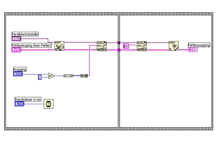

ich bin ein (noch) blutiger anfänger und möchte gern über den parallelport ttl-bitmuster für die Datenleitungen data0 bis data7 ausgeben.
ich möchte also keine infos einlesen, sondern nur rausgeben.
nun hatte ich mir das parallelport read&write.vi mal angesehen, aber ich habe leider keine ahnung davon, wie ich da genau zb. an data0 eine 1 und an alle anderen eine null rausgebe und im nächsten schritt an data 1 eine eins ...und so weiter. die signallänge sollte über einen regler einstellbar sein und für alle gelten.
das bitmuster zeigt immer nur für einen datakanal eine eins, und für alle anderen eine null.
ausser auf data7, dort muss immer ein high anliegen.
Wie muss man denn eigentlich das strobe behandeln?
..wie ihr seht sind das sehr viele fragen, aber vielleicht ist ja irgend jemand bereit mir zu helfen.
das wäre wirklich nett

wir habe uns damals ein SubVI erstellt, dass wir aufrufen. Dort kann man den Ausgang und die Zeit einstellen, wie lange ein Bit gesetzt werden soll.
Mit kleinen Veränderungen kannst du auch mehrere Ausgänge zu gleich ansteuern.
Habe mal einen Screenshot angehängt.

Schau Dir doch mal das Beispiel Parallel Port Read and Write Loop.vi an. Damit kann man schon schön einiges erkennen, auch z.b. das die Statusleitungen über die Adresse des LPTs +1 gesetzt werden.
Sollte das Beispiel bei LV 8 nicht mehr dabeisein, kann ich es Dir ja mailen.
