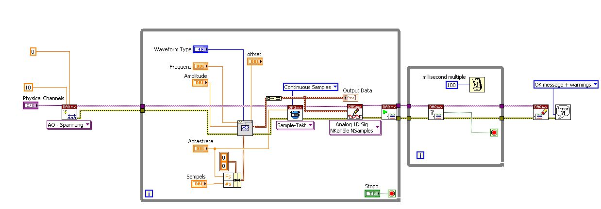

Hallo alle zusammen,
schon wieder stehe ich vor einem Problem, das ich mit meinem begrenzten Wissen nicht lösen kann. Evtl. könnt Ihr mir helfen.
Ich hätte gern auf einem AO-Kanal ein Signal, welches ich in der Frequenz , sowie der auszugebenden Spannung anpassen kann. Als weitere Bedingung kommt hinzu, dass das Signal schnellstmöglich, angedacht ist nach einer vollständige Schwingung, beendenbar ist.
Ein bisschen hab ich hinbekommen (Dank der Hilfe von den Beispielen.). So kann ich die Frequenz der Sinusschwingung, als die ausgebene Spannung varieren.

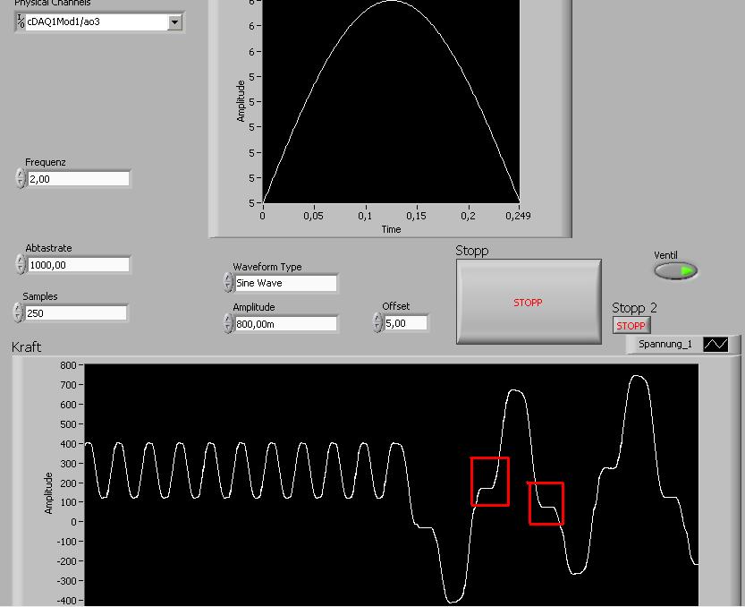

Jedoch tritt ein sehr hässlicher Effekt auf, wenn ich statt 4 Hz auf 2 Hz umstelle (siehe Foto).
Hat jemand eine Idee, wie ich das Problem lösen kann, bzw. wie man die Anforderungen auf eine andere Art und Weise bewerkstelligen kann?
(Im oberen Teil des 1. Bildes ist der Teil, welcher an den AO übergeben wird und das untere Diagramm zeigt die Rückantwort auf das übergeben Signal. (Dabei wurde von 4Hz auf 2 Hz gewechselt, wobei bei der 2Hz Frequenz dann dieser hässliche Effekt auftritt).)

Hallo, hast du für dein Problem schon eine Lösung gefunden? Hast du mal getestet ob es an den 100 ms in der 2. Schleife liegt?

Ich würde das Sample-Takt-Vi raus aus der Schleife nehmen, es gehört doch zur Konfiguration. Und normalerweise müßte (- auch das außerhalb der Schleife -) ein Eigenschaftsknoten "keine Regenerierung" vorhanden sein. Ja, und das Start-VI liegt richtig in der Kette, gehört aber in einen Case: Start nur einmal bei i=0, dem ersten Schleifendurchlauf.
