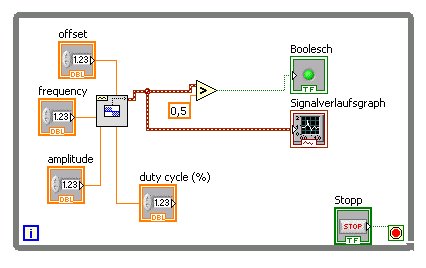

gerne möchte ich aus dem "signal out (DBL)" eines Rechteckgenerators (.vi) ein Signal mit nur 0/1 machen.
Der Generator liefert ein Rechtecksignal, dass zwischen 0 und 1 springt. Das kann ich am Graph sehen.
Meine Abfrage, "größer 0,5 -> dann TRUE sonst FALSE" (Größer ?) funktioniert nicht- warum nicht?
Wie könnte es noch gehen?
Das Signal soll dadurch digitalisiert werden- möchte nur die Ausgabe von 0 und 1.
Danke!

ich weiß ja nicht, wie du es geschafft hast, den Waveform-Vergleich (>0,5) in ein einzelnes boolesches Element zu zwingen...bei mir kommt da automatisch ein boolesches Array raus.
Und bei deinen Sampling-Infos (50% Duty cycle, 1000 Werte pro Cycle) sind halt die ersten 500 Werte High und die zweiten 500 Wert Low. Deswegen siehst du auch nur eine boolesche Anzeige, die ständig auf True steht.
Guck mal in das VI im Anhang!
Wenn du sagen würdest, was du mit der 0/1-Ausgabe bezweckst, könnte dir eher geholfen werden!

' schrieb:Das Signal soll dadurch digitalisiert werden- möchte nur die Ausgabe von 0 und 1.
Was soll das? Dein Generator ist auf Ausgabe 0/1 bereits voreingestellt, und das Ziel Deiner Programmierungsbemühungen ist wieder die Ausgabe von 0/1 ?
