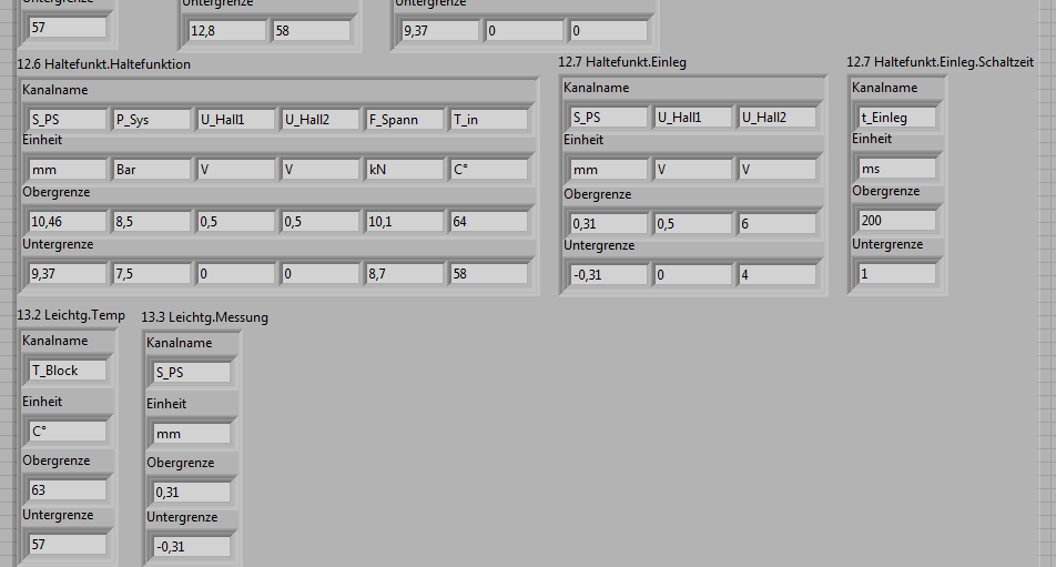

ich bin sehr unzufrieden mit der Datenstruktur, die ich für diverse Programmparameter verwende.
Beispiel Grenzwerte:
Cluster of Cluster of "irdendwas" (hier Array of DBL)
Dabei entspricht der (zweite) Clustername der entsprechenden Prüfung, und so suche ich mir das richtige Element anhand des Namens raus. Soweit OK - aber auch nicht toll. In der Art speichere ich auch z.B. Prüfschrittdauer - Ablaufeigenschaften (enums) - Skalierungen usw...

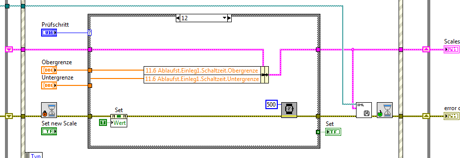

Problem: Ich brauche für alles auch Eingabemasken. Da ist diese Datenstruktur vollig unpraktisch - vielleicht mache ich's auch einfach zu umständlich.
Ich brauche also für jeden Eintrag im großen Cluster einen eigenen Case, der das entsprechende Element mit neuen Werte ausstattet. Wenn sich was ändert (Grenzwert dazu/weg), muss ich auch immer das Eingabemaske.vi anpassen und dabei tierisch aufpassen. Und beim ersten Erstellen muss ich erstmal stupide 40-50 Cases handisch anlegen. Das kanns nicht sein.
Kurz: Anforderungen - Verschiedenste Datentypen / in XML abspeicherbar / Eingabemaske sollte nicht angepasst werden müssen bei Änderung des Inhalts.
Ich tendiere jetzt immer mehr dazu einfach alles als Array of String zu speichern und dann anschließend parsen. Gefällt mir jedenfalls deutlich besser diese Variante.
Wie macht ihr sowas?

Ich blicke leider noch nicht ganz durch. Vielleicht wäre eine Hilfe, wenn ein Array von Cluster von Kanalname: String, Einheit: String, Obergrenze: DBL und Untergrenze:DBL für eine Messung hätte. Eins dazu oder weg wäre über die Anzahl der Array-Elemente leicht zu verwalten. Das ließe sich auch in XML darstellen. Aber ich glaube das geht mit den LabVIEW-XML-VI nicht optimal.
Struktur müsste grob so sein:

Zitat:Ich brauche also für jeden Eintrag im großen Cluster einen eigenen Case
Genau deswegen bin ich ja dazu übergegangen, alles mit dem stricten Cluster zu machen.

Wenn Du einen die vertikal zusammengehörigen Wert in einen Cluster steckst (wie schon gesagt: Cluster von Kanalname: String, Einheit: String, Obergrenze: DBL und Untergrenze:DBL) und diese Cluster in ein Array steckst, kann Dir beim Editieren nicht mehr gegeneinander verrutschen. Da dieser Cluster über all zu finden ist, brauchst Du auf nur genau eine Eingabemaske. Mit "Blättern"-Funktion wird dann einfach das nächste Array-Element geholt angezeigt und ggf editiert. Oder sehe ich das falsch?

Siehst du richtig. Das mit dem "Case pro Element" ist dann erledigt.
Für das globale Verstellen der Standardwerte muss ich mich langsam mit LVOOP anfreunden. Die XML müssen immer neu ... ist halt so. Nagut.
