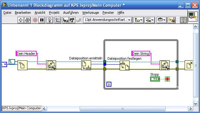

hiya
Ich lasse mir meien Messwertpaare als .txt (write ti spreadsheet) ausgeben, jedoch überschreibt er die .txt nicht sondern schreibt in dem schon bestehenden Daten die neuen dazu.
Wie kann man die alten Messwerte mit den neuen überschreiben.

das sollte standardmäßig so sein. du kannst aber um sicher zu gehen unten beim Anschluss AN DATEI ANHÄNGEN ein FALSE anschließen. Dann überschreibt er die daten der existierenden Datei.
LG
Torsten

Wenn du einen Header im File hast wäre es natürlich besser, der bleibt da auch drin. Wenn du es so machen wills, musst du vor dem Schreiben der Messwerte die Position der Dateimarke ermitteln und vor jedem Schreibvorgang auf diesen Wert festlegen. Mit dem VI "In Tabellenkal..." geht das natürlich so nicht. Dazu müsstest du es abwandeln und unter neuem namen speichern.
Gruß Julius

funktioniert super danke euchSmile
