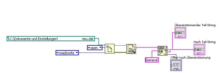

Ich habe mal eine .dat Datei genommen und wollte dann nach "general" suchen. (Steht ganz oben in der Kopfzeile)
Allerdings bekomme ich immer leere Felder oder -1 ausgegeben.
EDIT:
Kann er mir dann nicht, wenn er general gefunden hat das nachfolgende "Information" ausgeben?

suchst du nach "general" oder nach "General" - ist schon ein Unterschied von einem Bit Smile
Zitat:Kann er mir dann nicht, wenn er general gefunden hat das nachfolgende "Information" ausgeben?
Macht die Funktion doch: "Nach Teilstring"...

Im Screenshot im VI habe ich es mit "G" Wink
Und wenn du weiter oben schaust im Zitat ist es auch mit "G" Wink

Im Zitat steht auch GENERAL, alles groß!!!

Ja, das hatte ich gerade in der zwischenzeit auch bemerkt... Blush
