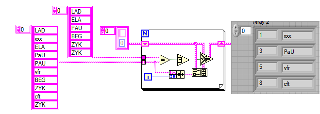

ich habe folgendes Problem:
ich muss eine Datei auf Korrektheit prüfen, die Einträge in der Datei können in unterschiedlicher Reihenfolge und Anzahl in einer Spalte stehen, und dürfen nur lauten LAD, ELA, PAU, STO, BEG, ZYK steht ein anderer Eintrag irgendwo in dieser Spalte muss dies Signalisiert werden.
Also, ich lese eine Text Datei ein, und erhalte ein 2D Array aus Strings, daraus indiziere ich mir Spalte 0 und erhalte ein 1D Array.
Jetzt kann ich in dem 1D Array nach bekannten Einträgen suchen und mir den Index des Elements ausgeben lassen, soweit so gut !
Aber wie stelle ich es an das ich unbekannte Einträge finde ?

Hallo Lucky,
du vergleichst jeden Eintrag der ersten Spalte mit den vorgegebenen Kennungen - und wenn da nichts gefunden wird, hast du einen unbekannten Eintrag...
Man sollte allgemein auf bekannte Einträge suchen - umgekehrt ist es wenig sinnvoll (und ziemlich schwierig).Smile
Vielleicht meldet sich noch ein RegEx-Experte zum Thema?

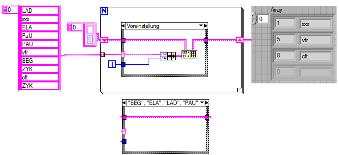

unbekannten Eintrag in String-Tabelle suchen
Das ist ja nun eine ganz einfache Morgenaufgabe:
Mit der rechten Maustaste kannst Du noch klicken, wenn Du es Case-sensitive haben möchtest.
Edit: oder, wenn die Suchelemente programmatisch änderbar sein sollen, so:
Lv85_img
Sonstige .vi  String_suchen2.vi (Größe: 10,38 KB / Downloads: 325)
Bezüglich RegEx...
Ich finde die Lösung von Lucki allerdings geschmeidiger.
