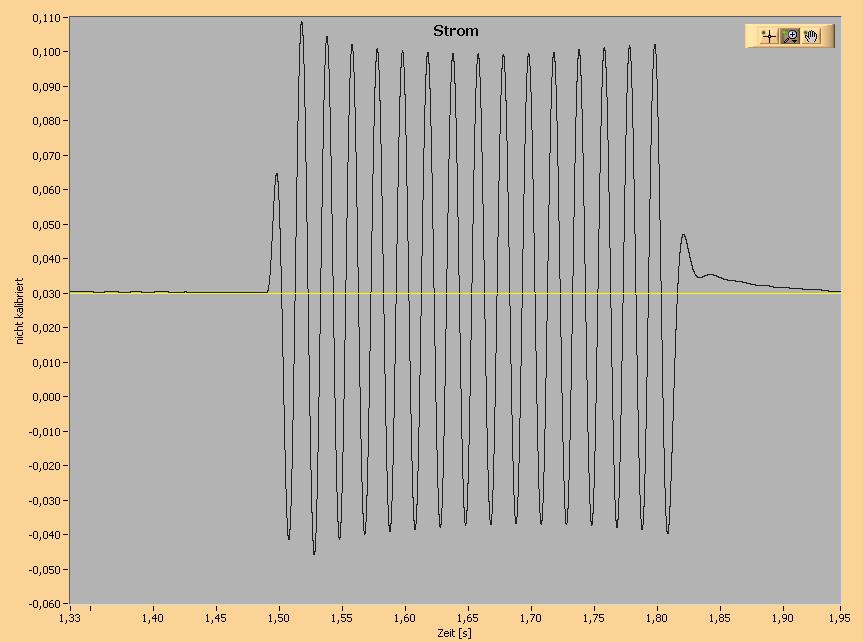

Ich hab mir ein Classic String Anzeigeelement genommen und alles transparent gemacht ausser die Schrift. Ich will damit variabel einen Graphen beschriften. Was mich allerding stört ist, dass sich während der Ausführung des VIs der Mauszeiger verändert sobald ich mit ihm über das besagte String-Anzeigeelement fahre. Ist der string auf AKTIVIERT gestellt ist es der Mauszeiger wie er bei Texteingaben ist. Bei DEAKTIVIERT ist es Mauszeiger wie er standardmäßig beim Drücken von Buttons erscheint. Da sich der string mitten auf der Plotoberfläche befindet wärs mir am liebsten wenn er sich nicht verändert und ich auch an der Stelle "reinzoomen" kann wo der string ist.
Zum besseren Verständnis hab ich mal ein Bild (der string ist in diesem Fall "Strom" oben in der Mitte) rangehängt. Ich hoffe mir kann einer helfen.

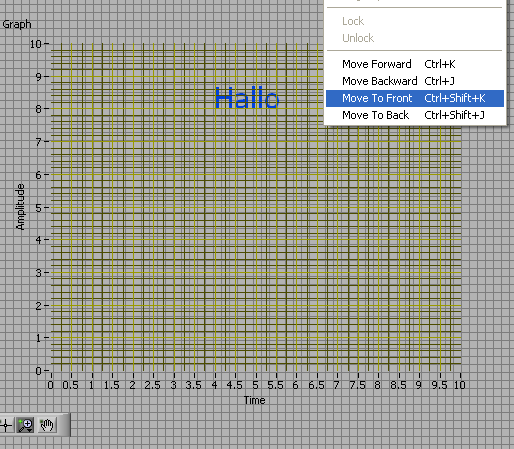

So ich hätte jetzt eine Lösung.
Markiere deinen Plot und sage Move To Front (siehe Bild). Dann verschwindet deine Schrift. Aber nicht schlimm, du kannst den Hintergrund deines Plots Transparent mit der Tools-Palette machen.

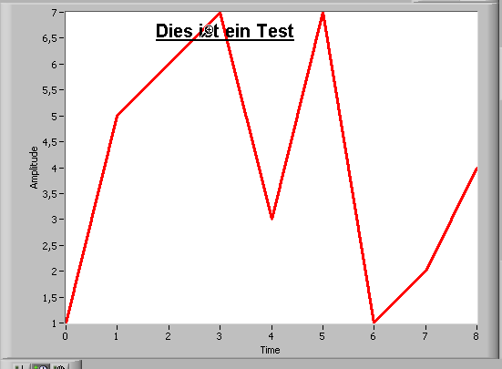

schade, dass es mit Caption nicht klappt, hab es auch gerade festgestellt. Ich habe noch eine Idee, und zwar folgende Property Node:
Damit kannst du ein Bild hinter den Graphen legen. Beispiel-VI's findest du z.B. im NI-Examplefinder, "Plot Images.vi" oder Suchbegriff "pictures".
MfG, Jens
EDIT: Nachtrag: genauso gut sind auch die Node PlotImages.Middle oder PlotImages.Front.
Hier ein Bsp-Screenshot: Der Zoom-Cursor ist gerade über dem Text.
