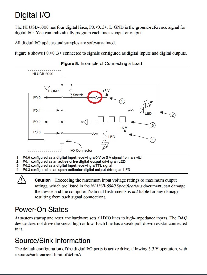

ich habe mal den betreffenden Inputwiderstand eingekreist. Vielleicht erbarmt sich ja wer zu genau diesem Thema.

(18.12.2015 19:26 )hulk schrieb:  1) Wenn ich einen digitalen Eingang beschalten möchte, schalte ich einfach die 5V drauf. Benötige ich dafür einen noch einen Widerstand?
Wenn ja, wie hoch soll der sein? Wie errrechnet er sich?
Normalerweise brauchst du keinen Widerstand. Der Widerstand, den du in deinem Bild eingekreist hat, ist deswegen notwendig, damit kein Kurzschluss zwischen 5Vdc und GND entsteht, wenn der (externe) Schalter betätigt wird. Laut Beschreibung USB6000 haben die digitalen IOs einen integrierten Pulldown von 47k. Wenn du aber doch einen Widerstand nehmen willst, sollten 10k ausreichend sein. (Die Formel für den externen Widerstand zu suchen, damit das mit dem TTL-Pegel und dem internen Pulldown noch passt, ist mir jetzt zu viel Aufwand).

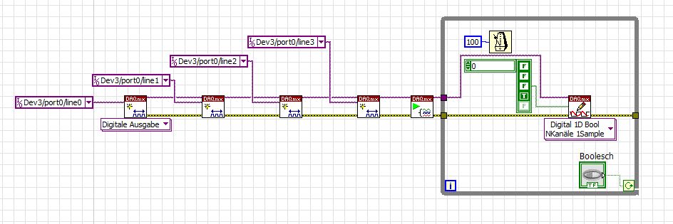

Angehängt habe ich ein VI, welches mir alle 4 Ausgänge setzen sollte.Leider funktioniert das nicht.Mit einem Kanal funktioniert es (bei entsprechender Auswahl im WriteTask). Das Bit für den Ausgang wollte ich mit einer Konstanten setzen.

Wenn du pro Ausgang (deiner insgesamt vier Ausgängen) einen Datenwert haben willst (z.B. Boolsches TRUE oder FALSE), dann muss die Task vier Kanäle enthalten, von denen jeder jeweils einen Ausgang hat. Wenn du einen Kanal mit vier Ausgängen machst, dann muss du ein U8 (oder U32) am WriteVI anschließen.
Dort, wo du "1111" in das Array geschrieben hast, steht der ArrayIndex, dessen Element man ganz oben im Array sieht. Dein Array hat also 16 Elemente gehabt - was überhaupt nicht mit deiner Task-Konfiguration zusammenpasst.
