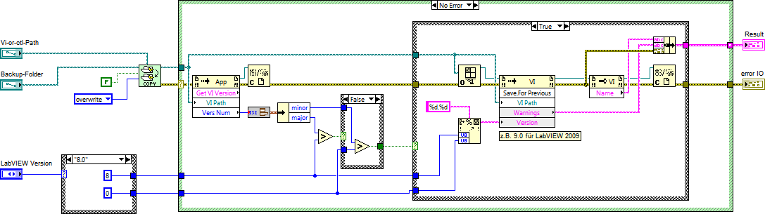

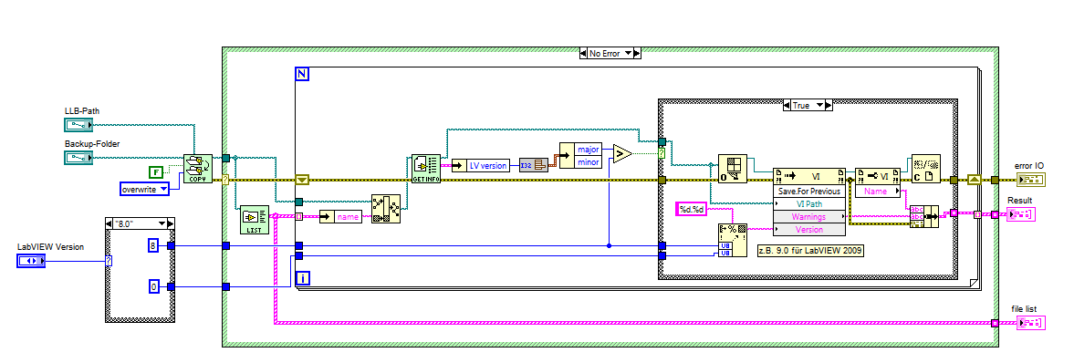

im Anhang mal 2 ausbaufähige Beispiele für die programmatische Umsetzung.
Vi 1 "LLB-Save for Previous" kopiert eine LLB ins Backup-Verzeichnis und dort wird der Inhalt auf die gewählte LV-Version konvertiert.
Vi 2"vi-or-ctl-Save for Previous" kopiert ctl´s oder vi´s ins Backup-Verzeichnis und dort wird auf die gewählte LV-Version konvertiert.

Danke,
genial - hatte nicht gewußt das man das auch programmatisch machen kann....
