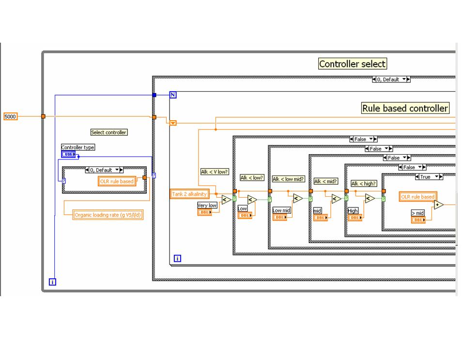

Hi Vi-Experten,
ich habe wieder einmal ein Problem, dass es zu loesen gilt. Ich habe ein Teil meiner Struktur als Bild-datei an gehaengt. Auf der linken Seite kann man die Konstante 5000 erkennen, dieser Wert soll eigentlich nur beim erstenmal der Struktur als Wert fuer die Alkalinitaet angenommen werden. Danach soll der vorherige Wert der Alkaliniteat angenommen werden und mit dem momentanen Wert (Tank 2 alkalinity) verglichen werden. Momentan wird immer wieder 5000 als Startwert gesetzt. Habe gedacht das es mit Shiftregistern zu loesen ist, wie im Bild erkenntlich. Allerdings klappt das nicht, egal ob die 5000 ausserhalb der While-, innerhalb der While- oder sogar innerhalb der FOR-Schleife steht.
Wuerde mich ueber Tipps sehr freuen!
Mfg of209

Hallo of209,
wann wird denn der Wert den du benötigst neu berechnet? Mach auf der While Schleife auch ein Schieberegister und schreibe den neuen Wert auf der anderen Seite dorthinein. Funktioniert nur, wenn die While Schleife der ausschlaggebene Punkt ist, an dem der neue Wert berechnet und benötigt wird.
