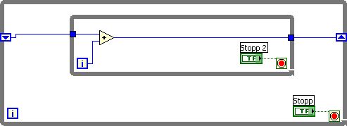

while-schleife
Der Laufindex erhöht sich mit jedem Schleifendurchgang um 1. Er geht nie nach 0 zurück.
Wenn du allerdings die Schleife nach beenden erneut aufrufst ist der Index logischer Weise wieder 0 am Anfang. Du startest die While Schleife ja erneut. Dieser Durchlauf hat dann mit dem vorigen mal nichts mehr zu tun.
Abhilfe könntest du dir aber z.B. schaffen, wie im angehängten Beispiel. Hilft das?

Ok, das ganze sollte (grob vereinfacht) dann ungefähr so aussehen bei dir:Smile

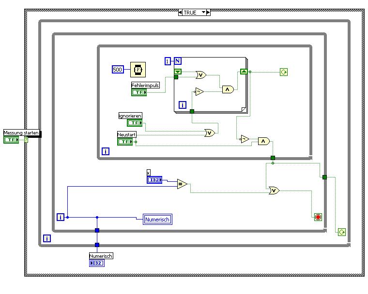

so in etwa? (test bild) das funktioniert aber irgendwie nicht ganz...
ja und zweitens. wo finde ich die unter (test1 bild) verwendeten funktionen?

Was genau funktioniert denn nicht? Du hast beispielsweise ja keinen Pfad zum Öffnen/Erstellen angegeben und deine FOR-Schleife hat keine obere Grenze (muss an das blaue N angeschlossen werden). Aber theoretisch sollte das dann funktionieren.
Und die Funktion, die du (vermutlich) suchst, heisst "Warten (ms)" und befindet sich in der "Timing"-Funktionenpalette.
Wenn du natürlich mal dein Gesamtproblem schildern könntest, an dem du gerade sitzt, wäre es leichter, sinnvolle Lösungswege zu finden.Smile

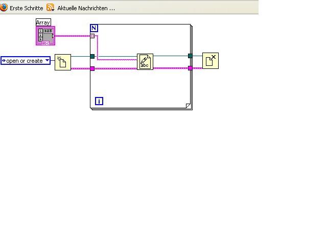

hallo nico, also das mit der localen var habe ich nun gelöst, jetzt nur noch meine zweite frage: wo finde ich die funktionen im bild test2.
ich möchte nämlich daten, welche in einem string arry stehen per buttonklick in eine datei schreiben
... das bild test2 habe ich auch nur zugepostet bekommen, weiß nicht so genau wie ich das realisieren soll

Das hab ich dir doch zugepostet in deinem anderen ThreadWink
Die Funktionen findest du unter Datei I/O und heißen:
- Datei öffnen
- In Textdatei schreiben
- Datei schließen.
Habe leider kein LV 7.1 mehr. Kann sein, dass die Funktionen dort etwas anders aussehen. Sind aber auf jeden Fall vorhanden.
