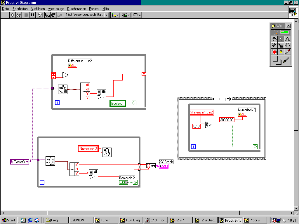

habe da ein problem mit meiner while schleife und zwar habe ich dort ein wartezähler bis zum nächsten eingebaut welcher zunächst auf 30000ms eingestellt ist doch dieser wert ist abhängig von der messung die ich mache, d.h wenn die messung einen bestimmten wert anzeigt springt der wartezähler von 30000ms auf 1000ms , so mein problem ist dabei das er das erst macht wenn er eine neue schleife anfängt ich brauche aber die änderung sofort und nicht wenn die aktuelle schleife zu ende gelaufen ist.
kann mir da jemand zufällig weiter helfen? der wartewert wird von einer Fals/true Schleife gesteurt.kann man das irgendwie anders aufbauen oder ne andere schleide oder spezielle funktionen?

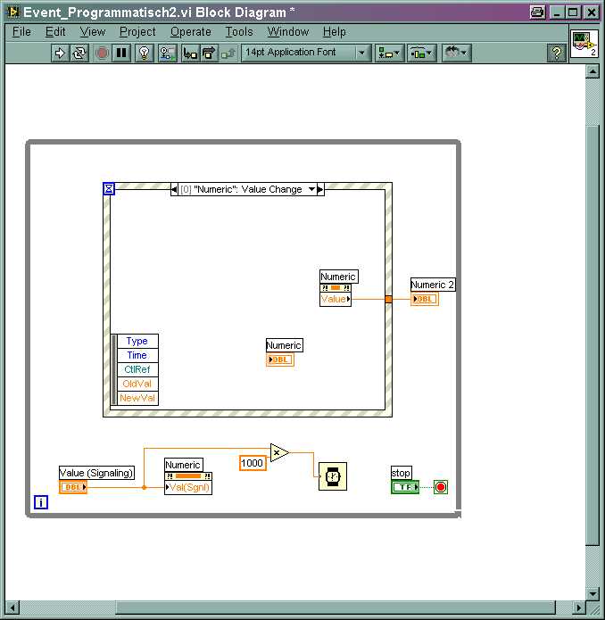

wenn ich Dich richtig verstanden habe, dann könntest Du das auch mit einer Event-Struktur (vgl. Bild) machen.
Gruß M.Weippert

Also ich galube das funktioniert damit nicht oder eher gesagt ich bekomme das nicht so richtig hin.
ich habe mal die teile aus meine programm rausgenommen und als anhang beigefügt.

Das war diplNisse. Smile Ich habe das mit den Event-Strukturen vorgeschlagen, weiß aber nicht, ob ich das Problem richtig verstanden habe.
Gruß M.Weippert

habe das program als bild zwei beiträge vorher eingefügt.vielleicht kann man das dann besser verstehen

Eigenlob stinkt zwar, aber hier bin ich Dir wissensmäßig wirklich einen Schritt voraus: ich wußte genau, daß ich nichts verstanden habe, mit den Formulierungen von Brummy (bei fehlendem Bild) komme ich einfach nicht zurecht.
