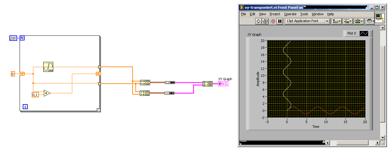

ich stelle derzeit ein 1D-Array mit einem Waveform-Graph dar. Das Array besteht aus einer Spalte mit 1728 Werten.
Der Graph scheint als x-Achse automatisch den Zeilenindex zu wählen, was für die Anwendung auch Sinn macht.
Nun würde ich aber gerne das Signal um 90° drehen, also x- und y-Achse vertauschen.
In den Eigenschaften des Graphen finde ich die Möglichkeit leider nicht.
Auch das Transponieren eines 1D-Arrays finde ich nicht.
Ich habe noch versucht eine zweite Spalte mit den Werten 1 bis 1728 anzulegen und dann als 2D-Array darzustellen, aber das funktioniert graphisch irgendwie nicht.
Jede Hilfe ist willkommenSmile
Danke im voraus
TJ

29.01.2009, 17:23 (Dieser Beitrag wurde zuletzt bearbeitet: 30.01.2009 14:53 von Achim.)
x und y Achse vertauschen
Meinst du sowas?

' schrieb:Meinst du sowas?
[attachment=44127:xy_transponiert.png]
das sieht gut aus, kannst Du vielleicht noch das vi dazu anhängen, damit ich weiß, welche Elemente das sind? Danke!
Was bei dem Transponieren rauskommen sollte ist, dass ich statt einer Spalte mit 1728 Einträgen eben 1728 Spalten mit je einer Zeile haben. War nur ne IdeeSmile

30.01.2009, 06:34 (Dieser Beitrag wurde zuletzt bearbeitet: 30.01.2009 06:35 von Achim.)
' schrieb:das sieht gut aus, kannst Du vielleicht noch das vi dazu anhängen, damit ich weiß, welche Elemente das sind? Danke!
Ich hab kein LV7...deswegen hab ich dir ja den Screenshot angehäng! Wichtig ist einfach, dass du einen XY-Graph für deine Anforderung benötigst, weil du auf einem X-Wert mehrere Y-Werte innerhalb eines Kurvenzuges brauchst. Guck dir einfach mal die Beispiele im ExampleFinder zum XY-Graph an!
Zitat:Was bei dem Transponieren rauskommen sollte ist, dass ich statt einer Spalte mit 1728 Einträgen eben 1728 Spalten mit je einer Zeile haben.
Wie Y-P schon gezeigt hat...Du musst dir mal klarmachen, was das bedeutet! Das ist doch einfach ein Speicherbereich, der von LV im RAM reserviert wird. Glaubst du, der MemoryManager von LV weiß, das DU mit den "hintereinander" liegenden Werten jetzt Spalten oder Zeilen meinst? Die Information, die du als 1D-Array auf dem FrontPanel siehst, ist doch nur eine Darstellung der Daten! Vielleicht liegen die Daten im RAM ja auch diagonal...WinkTongue
