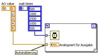

hier mal ein Beispiel zum Thema Autoindizierung:

Super. Danke!! Big Grin
