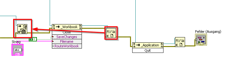

' schrieb:Willst du zum "Ende" des VIs hin wirklich Referenzen öffnen oder nicht doch lieber schließen?
Ohne Kommentar....
attachment=28388]
Gruß SeBa
Nach der Änderung besteht das Problem weiterhin...
LabVIEW 2009
Diesmal mit Kommentar.
Rot umrandet. Du wirst immer nur die erste Zeile deiner Tabelle in die Datei schreiben. Ist bestimmt nicht so gewollt, also löschen.

Nee ist einfach nur nen neues VI bei mir kommt excelfehler...
Fehler 1045 ist bei Unknown System Error in Excel.vi aufgetreten
Mögliche Ursachen:
LabVIEW: An die Funktion "Referenz schließen" wurde eine Null-Refnum weitergeleitet.
Schau dir dein Programm in der Highlight Funktion an (Glühbiren im BD). Dann solltest du rausfinden, wo genau der Fehler entsteht.

Excel wird geöffnet und es wird auch die Tabelle angezeigt, allerings sehe ich in LabVIEW auch einen Fehler und zwar folgenden:
attachment=28525]

@Markus: Der Fehler ist aber selbst verschuldet...
Hab das mal in einem Bild zusammengefasst...
attachment=28528]
