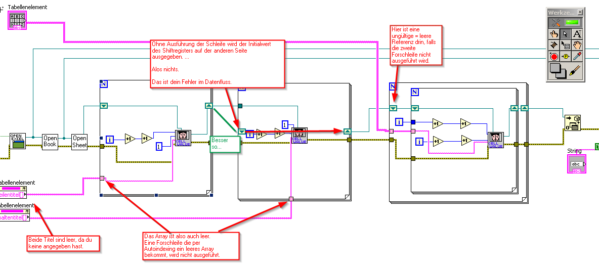

Hallo ich habe die nachflogende Funktion geschrieben....
Jedoch erscheint immer der Fehlercode 97 Habt ihr dafür ne Antwort.
Fehler 97 ist bei Unknown System Error in Set Cell Value.vi

In eine Exceltabelle schreiben
Hab mal im Screenshot ein paar Kommentare hinterlassen.
Kurz gesagt: Du musst dich an den Datenfluss halten.

Halle habe das nach folgende Programm verbessert....
Es erscheint jetzt kein fehler mehr aber...es kommt zu einer endlosschleife...

Hallo Tom,
warum bleibst du nicht in deinem Original-Thread?
Wo hast du eine Endlosschleife?
Willst du zum "Ende" des VIs hin wirklich Referenzen öffnen oder nicht doch lieber schließen?
