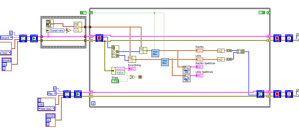

Hallo zusammen!
Ich habe mir ein kleines Projekt überlegt, und zwar geht es darum aus einem Ton-signal bestimmte Frequenzanteile zu unterdrücken.
(Urgedanke: tröten-lärm von wm-spielen über die Soundkarte einzubinden, zu verarbeiten, und dann wieder über soundkarte ausgeben)
Das Problem dass ich jetzt habe ist, dass ich keine ständige Aufnahme hinbekomme alá oszillograph.
Sicher, ich kann eine audioaufnahme, von z.b. 60s machen, und danach wieder abspielen.
1. problem: bei dem Anfang der audioaufnahme ein lautes knacken
2. problem: zeitverzögerung
Bis vor kurzem hatte ich noch eine DAQ-karte 6011 zuhause. Mit dieser konnte man ja problemlos ein Signal über eine unbestimmte Zeit erfassen, bearbeiten, und wieder ausgeben.
Bei den Audio-funktionen der Soundkarte (von LV) habe ich diese funktionen leider nicht.
Jetzt ist also die Frage, wie kann ich eine ständiges Erfassen eines Signals mittels Soundkarte realisieren?
Funktionieren muss es irgendwie, da es ja auch den "soundkarten-oszillograph" von Zeitnitz gibt.
PS: ob das jetzt Sinn macht oder nicht, soll jetzt garnicht zur Debatte stehen, es ist für mich einfach ein gutes "Erfahrung sammeln" mit LV
VERSION 8.6

So... ich hab mal gegoolt und getestet und bin nicht weitergekommen.
Also hab ich mal dem freundlichen Herrn C.Z. (entwickler soundkarten oszi) angeschrieben.
Darauf hin hab ich mal seine soundinterface geladen und installiert eingebunden.
(google suche nach soundkarten oszilloskop, möchte lieber keine links angeben).
dort gibt es ein vi: RecordWavi.vi
Das ist voll funktionsfähig und zeigt das Signal an der Soundkarte an.
Doch der Waveform Graph bekommt seine Daten von vorm von dem VI davor in einem für mich unbekannten Datentyp.
(Ich bin mit den Signal-Datentypen von LabVIEW nicht sonders vertraut, leider)
Jetzt habe ich schon etliche Zeit probiert diesen Datentypen in ein "einfaches" Signal (Datentyp Signalverlauf) zu konvertieren, damit ich es mittels Filter o.ä. bearbeiten kann. Aber ich hab es einfach nicht hinbekommen, da fehlt mir einfach das Wissen, ist ja nun mehr als das kleine 1x1 von LabVIEW.
Könnte mir da jemand Auskunft über diese Sache geben.?
Warum hat der Typ 3-Dimensionen, wie funktioniert er, wie gehe ich damit um etc etc
[attachment=27177]

Bitte die fehlenden SubVIs hochladen und nächstes Mal die LabVIEW-Version Deines VIs hinzufügen (das habe ich jetzt mal für Dich gemacht). Rulez
Gibt's da nicht noch eine llb dazu? Da fehlen ja alle subVIs ...
Entschuldigung.
Ja, ich hab die Lib vergessen.
[attachment=27182]
Lv71_img
[attachment=27183]
..... und auch schon wieder die LabVIEW-Version Deines VIs. Das nächste Mal gibt's eine Verwarnung. Rulez Anniemacht_2
' schrieb:Ja, ich hab die Lib vergessen.
Hab' die Bibliothek mal in die VIs umgewandelt und alles gezippt. Ist meiner Meinung nach vom Öffnen und der Übersicht her einfacher.
[attachment=27184]
Lv09_img2

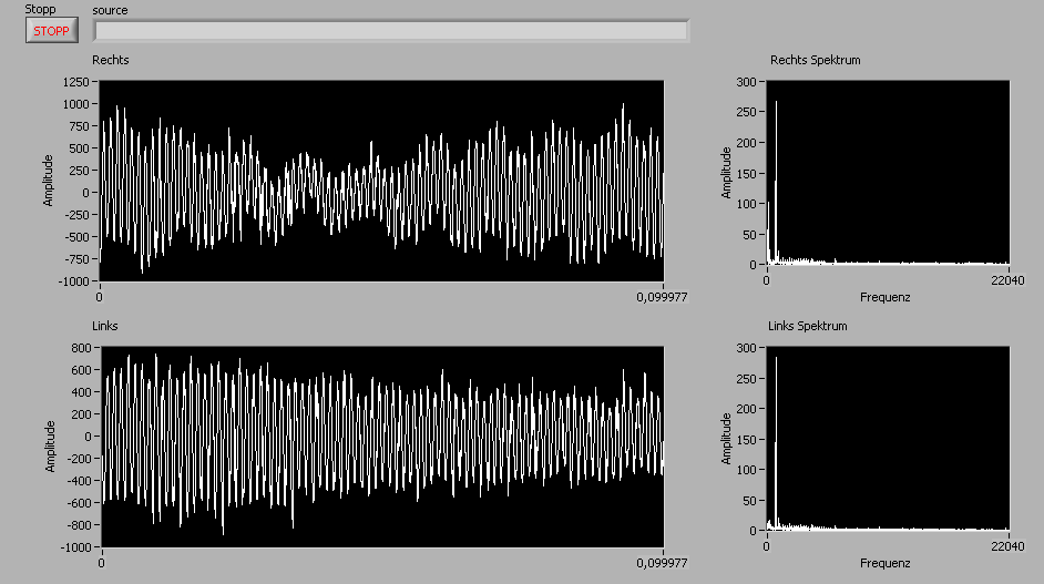

Die Doku hier gibt nicht besonders viele Details preis.
Ich bin auch so überhaupt nicht vom Fach. Also da sind zwei Kanäle ... Stereo?! Aber so'n Laptop Mic kann doch kein Stereo. Ist der zweite Kanal vielleicht irgendein Übersprechen. Keine Ahnung. Vielleicht hab ich auch in der Doku was überlesen.
Lv85_img
[attachment=27188]
[attachment=27189]
[attachment=27187]
