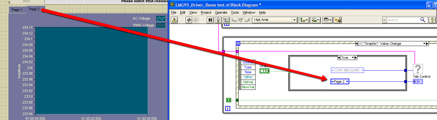

Nächste Frage wenn ich 2 waveform charts einfüge wird der eine Chart ja beim drücken von dem Button geöffnet und ist vorher nicht sichtbar wie kann ich es machen damit der zweite Chart auch erst geöffnet wird ?

(14.06.2012 08:06 )Diabolik666 schrieb: [ -> ]Nächste Frage wenn ich 2 waveform charts einfüge wird der eine Chart ja beim drücken von dem Button geöffnet und ist vorher nicht sichtbar wie kann ich es machen damit der zweite Chart auch erst geöffnet wird?
Das liegt wohl daran, dass der erste Chart auf einer TabControl liegt. Diese wird dann umgeschalten:

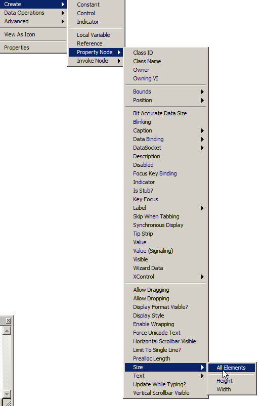

Elemente kann du auch per PropertyNode 'Visbile' Sicht- und Unsichtbar machen:
