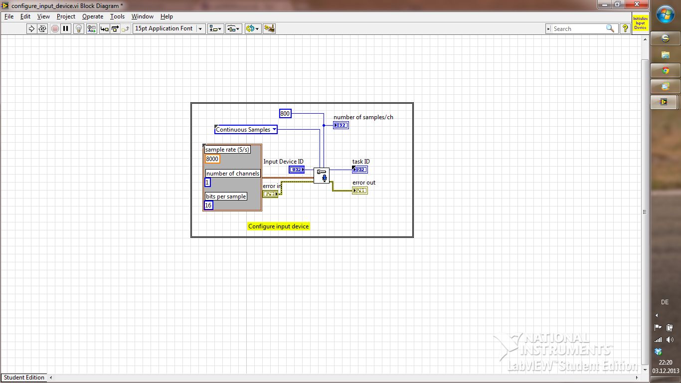

ich bin relativ neu bei Labview (angefangen Mitte November) und habe im Rahmen meines Studiums eine Aufgabe gestellt gekriegt und hänge gerade ein bisschen fest.
Es geht um folgendes: Es soll ein "Chat"-Programm entwickelt werden, bei dem die Kommunikation über Soundkarte und Mikrofon erfolgt. Die Töne die übertragen werden sollen, sind DTMF-Signale. Den Coder und Transmitter habe ich soweit fertig und dieser funktioniert auch (denk ich mal, schaut auf jedenfall nicht schlecht aus). Probleme habe ich aktuell beim Empfänger [attachment=47592]:
1. Wenn ich diesen laufen lasse und test weise einen DTMF-Ton über Mikrofon aufnehme, erhalte ich vom "Extract Multiple Tone Information.vi" oft nur eine Frequenz in diesem Ton statt zwei.
2. Wenn ich einen weiteren Ton aufnehme bleibt das Programm ohne Fehlermeldung hängen und ich muss Labview komplett abschießen.
Im ersten gelben Block [attachment=47593] nehme ich die Initialisierung vor und im zweiten gelben SubVI befindet sich mein Decoder (welcher noch nicht ganz funktioniert).
Der Ablauf (stoppen der Schleifen etc.) ist noch nicht 100%ig richtig, mir geht es aber in erster Linie darum, zu erfahren warum es sich ständig komplett aufhängt.
Ich hoffe mir kann da jemand weiter helfen!

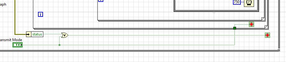

THINK Dataflow und schau dir dein VI vielleicht einmal im Highlight-Modus an.
Die innere FOR-Schleife wird im Normalfall NIE beendet:
[attachment=47594]
denn du gibst nie einen aktuellen Wert des Button Transmit Mode an die innere For-Schleife weiter, immer nur den Wert VOR Start der Schleife.
EDIT: Korrektur: Die FOR-Schleife wird natürlich zwecks Auto-Indexing schon beendet, aber nicht vorzeitig, so wie das vielleicht geplant war.

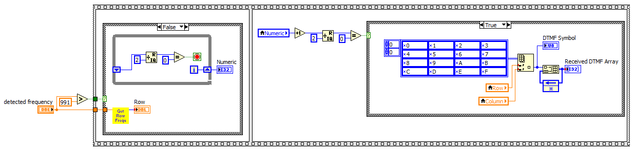

Hier übrigens noch eine Unschönheit, eine Race-Condition:
[attachment=47595]
Du kannst nicht vorhersagen, welchen Wert der Draht nach "threshold" wirklich hat. Again think dataflow.

Zumindest bekomme ich sporadisch auch das Hängenbleiben, aber irgendwann kommt auch eine Fehlermeldung aus "Sound Input Read".
Das Problem dürfte in diesem Punkt der Hilfe zu "Configure Sound Input" begründet sein
"number of samples/ch specifies the number of samples per channel in the buffer. Use a large number of samples for continuous operations. Use a smaller number of samples if you want to use less memory. "
Aktuell verwendest du bei einer Samplerate 8000 Samples/s immer nur 800 Werte, das ist zu wenig.
Bei 8000 + 8000 hatte ich keine Probleme.
(und vergiss den Dataflow nicht, im Upload listen3.vi kannst du While-Schleife wirklich nicht manuell beenden!)
