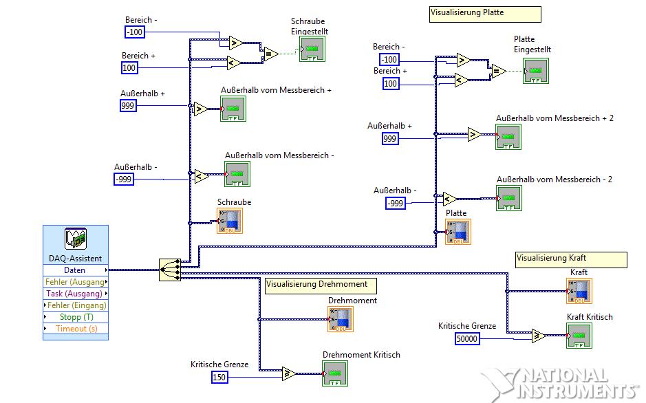

im Rahmen eines Projektes muss ich mehrere Sensoren über einen NI9219 auslesen und darstellen. Als Sensoren sind zwei induktive Wegmesstaster (0-10V) und zwei DMS Sensoren (Kraft und Drehmoment) angeschlossen. Nun kommt es zu folgendem Problem:
Im DAQ Assistenten habe ich einen Task mit allen Sensoren angelegt und soweit eingestellt. Um die Werte der empfindlichen Wegmesstaster zu erhalten wälte ich den A/D-Wandler-Timer-Modus "Hohe Geschwindigkeit". Das Ergebnis ist folgendes, die Wegmesstaster funktionieren wie ich es mir vorstelle.
Probleme machen mir die DMS Sensoren, welche ich als Kraft(Brücke) und Drehmoment (Brücke) eingerichtet habe. Diese spinnen rum und springen vom angezeiten Wert her hin und her. Wechsele ich den A/D Modus auf "hohe Genauigkeit" funktionieren sie perfekt, bloß leider sind mir dann die Wegmesstaster zu träge.Blink
Hat jemand eine Idee wie ich das anders realisieren kann?

1) Bitte genaue Beschreibung der verwendeten DAQ-Hardware. Also z.B. in welchem Chassis steckt das oder die 9219?
2) Den Screenshot eines DAQ-Assi können wird nicht analysieren. Lade am besten mal das VI hoch.

ich verwende ein normales DAQ 9171 Chassis mit einem Slot und USB Anschluss.
vi ist im Anhang ;-)

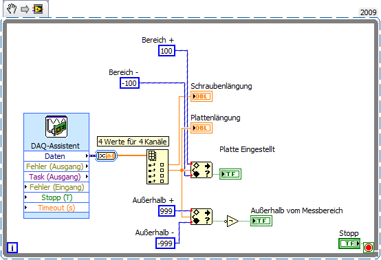

wie wäre die Option, statt nur "schnelle" und "langsame Wandlung" mal den Modus "beste 50Hz Unterdrückung" (hier, S.22) zu wählen. Quasi als Kompromiss mit ~130ms Samplezeit oder ~8Hz Samplerate? Hast du das schon mal probiert?
Zum VI: Wenn du weitestmöglichst auf ExpressVI und DDT verzichten willst, kannst du das so machen:
[attachment=48355]
Vereinfachte Darstellung inkl. InRange-Funktion. Wenn du die boolsche Anzeige entsprechend einstellst, kannst du auch auf das NOT verzichten…
