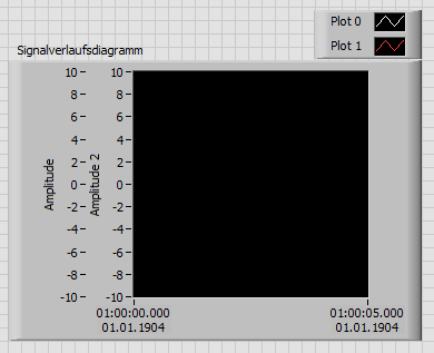

11.03.2014, 15:33
Hallo Gerd,
so habe ich gemacht allerdings ich brauche eine Temperaturachse bis 1150 °C und eine Druckachse bis 5 bar. Wie mache ich das?
11.03.2014, 15:37
Hallo rc,
entweder nimmst du 2 Charts statt nur einem - oder du arbeitest mit der Stacked-Option des Charts:
[attachment=48913]
Oder du erstellst eine zweite Achse und ordnest die Plots den Achsen zu:
[attachment=48914]
[attachment=48913]
[attachment=48914]

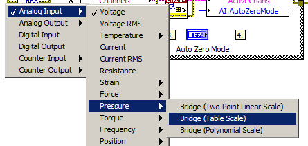

11.03.2014, 16:19
Vielen Dank Gerd!
ich habe allerdings fürden Druck current auf voltage geändert. Denn auf dem Sensor steht RANGE: 0...5 bar, OUTPUT: 0...V und SUPPLY: 13...28VDC. Somit sehe ich genaueren Druckverlauf denke ich. Auf der y-Achse für Druck steht da automatisch skalierte Spannungswert. Z.B: 1 V. Diese Spannung entspricht dann 1 bar oder? Wenn ich eben in den Sensor bisschen Luft reinblase, sehe ich, dass Druck steigt. Ist das verkehrt?
11.03.2014, 16:29
Hallo rc,
Ist das ein Absolut- oder Relativdrucksensor?
Bei den üblichen 0…10V-Ausgängen sollte bei Umgebungsdruck also entweder eine Spannung von 2V (Absolutdruck) oder 0V (Relativdruck) angezeigt werden…
Du kannst aber eine Skalierung dem Kanal hinzufügen und so die Spannung auch gleich in den passenden Druckwert umrechnen lassen. Es gibt da diesen Beispielfinder in LabVIEW…
Zitat:ich habe allerdings fürden Druck current auf voltage geändert. … Somit sehe ich genaueren Druckverlauf denke ich.Aha.
Zitat:Auf der y-Achse für Druck steht da automatisch skalierte Spannungswert. Z.B: 1 V. Diese Spannung entspricht dann 1 bar oder?Wenn du Spannungen misst, bekommst du auch Spannungen angezeigt.
