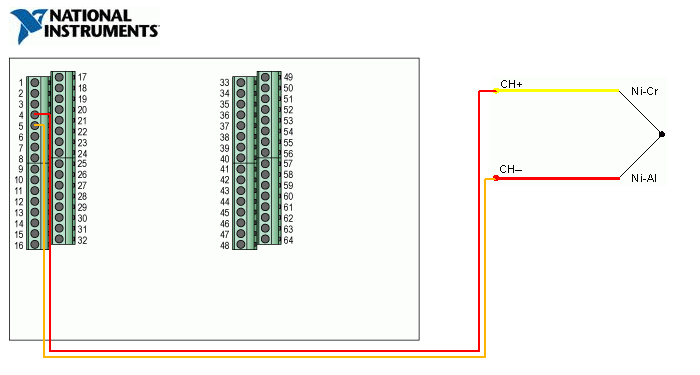

Hmm Thermoelement Typ K, Standardwert bei "AI Temp ThermoElement" ist aber Typ J. Da passt was nicht zusammen...
EDIT: Alles richtig angeschlossen? Hier der Schaltplan aus dem NI Max bei Anlage des entsprechenden Temp-Tasks:
Schon die passenden Bsps. aus dem NI Example Finder ausprobiert?

ich dachte eins für ground und der andere egal. Jetzt habe ich die genauso wie in schaltplan angeschlossen und wie im bild siehts aus. aber komischerweise bekomme ich um die 14-15 wenn ich das thermoelement ins heisse Wasser tauchte. Smile

Zitat:aber komischerweise bekomme ich um die 14-15 wenn ich das thermoelement ins heisse Wasser tauchte.
Im Bild sind's ~33…
Hast du Jens' Hinweis beachtet?
