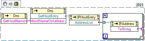

Anbei noch eine dotNetLösung für die IP-Adresse:
[attachment=56498]
Danke TSC, hat funktioniert.
Danke. Das Bsp. hat auch funktioniert. Weißt Du, wie man zu einer bekannten IP-Adresse die MAC-Adresse herausbekommt?
