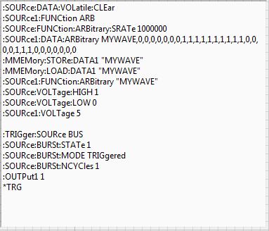

ich möchte an meinen Waveform Generator eine Impulsfolge vorgeben. jeder Impuls und jede Pause dazwischen ist unterschiedlich und sieht wie folgt aus:
Signal: 1 0 1 0
Die Signal/Pausenlänge möchte ich flexibel einstellen können. Die Amplitude soll immer 5 V sein.
Kann mir jemand was basteln oder irgendwie weiter helfen, ich bekomme die variablen Zeiten nicht realisiert.

Das Problem ist, dass ich keine Support mehr von Keysight habe! Deshalb wäre ich über eine Hilfestellung sehr dankbar.
Wie kann ich den ein DBL zu einem String umwandeln?

Nachtrag zu Freddys Hinweis: achte bei der Gerätekommunikation auf das korrekte Dezimaltrennzeichen. Messgeräte verwenden (nahezu) ausschließlich englische Zahlenformate - dein PC möglicherweise aber nicht… (Einfach die Hilfe zu Funktion in Freddys Snippet lesen!)

[attachment=58764]

Ich bekomme meine gewünschten Signale soweit gesendet 2hands, das mit dem Handbuch war eine gute Idee. Jedoch habe ich 2 kurze Impulse vor dem gewünschten doppel impuls und ich weiß nicht wo diese her kommen. vermutlich stimmt was mit meinem burst nicht, habt ihr eine Idee?
