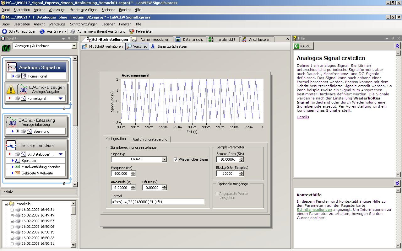

meine Versuchsreihe benötigt einen Sweep - da ich nicht meinen Datalogger NI USB 6251 mit einen externen Funktionsgenerator belasten möchte, habe ich vor einen Sweep mit SignalExpress zu erstellen.
Im Grunde habe brauche ich zwei verschiedene Sweeps:
1. Sweep:
Ich möchte meinen Aktor mit einem frequenzveränderlichen Sinussignal anregen - dabei soll die Frequenz von ca. 100 Hz bis 14 000 Hz ansteigen.
Der Sweep sollte relativ diskret sein, eine Staffelung in der Art von "100 - 150 - 200 - ..... " wäre ausreichend. Auch würde ich ein schrittweises Durchführen (von 100Hz bis 1000 Hz, von 1000 Hz bis 2000 Hz) in Kauf nehmen.
Dieser generierte Sweep soll dann mittels "DAQmx-Erzeugen - Analoge Ausgabe" ausgegeben werden.
Meine bisherigen Versuche sind gescheitert (siehe Aufbau [attachment=16793] ) , größtes Problem scheint die Ausgabe zu sein... auch produziert SignalExpress keinen sauberen Sinus in meinem Aufbau (nur wenn Samplerate sehr hoch und Blockgröße sehr klein).
Wie kann ich das mit SignalExpress realisieren?
2. Sweep:
Diesmal sollte der Sweep möglichst kontinuierlich sein. Auch hier ist eine aneinandergereihte Ausführung (von 100 bis 1000, von 1000 bis 2000....) ausreichend
Wie kann ich das realisieren?
Mein Versuch war folgender:
Generierung eines "Formelsignals"
[attachment=16794]
Hier ist das Signal sogar noch weniger ein Sinus (vor allem gegen Ende, siehe Bild)
Ausgabe dann wieder mittels "DAQmx-Analoge Ausgabe"
Gibt es eine bessere Möglichkeit (ich denke ja) ?
Vielen Dank für eure Hilfen
