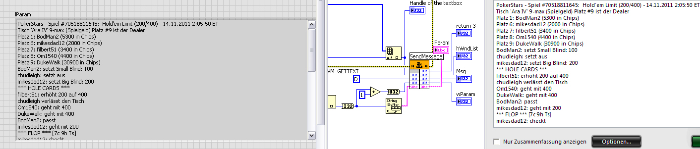

Ok und weiter gehts. Also Handverlauf ist ja Parent und unsere "Textbox" ist Child. Zusätzlich gibt es das Problem, dass die Textbox 2 Parents hat. Mit lvwutils kann man ja die Handle der Fenster auslesen, aber nicht deren Childs. Handverlauf kann man also auslesen, man sieht auch das nach einem Neustart sich der Handle jedes mal ändert, also sucht man um den Handle auszulesen nach "Handverlauf" und hat jetzt immer den richtigen Handle.
So, da das jetzt feststeht ist die Frage wie finde ich raus welche Childs "Handverlauf" hat und da gibt es die 'FindWindowEx' Funktion(user32.dll). Die Funktion ist ziemlich einfach, ich glaube deshalb hat es auch funktioniert Undecided. Man übergibt den ParentHandle, also den Handle von "Handverlauf", und weißt für für hwndChildAfter eine "0" zu. Die "0" bedeute: gib mir das erste Child was Du findest. So jetzt bekommt man den Handle des ersten Childs! Jetzt packt man das Ganze in eine For-Schleife und übergibt den Handle des ersten Childs hwndChildAfter, also fragt die Funktion welches Child nach dem gefunden Child (das erste welches Handverlauf hat) steht und so weiter bis keine Childs mehr da sind. So das 2. Child interessiert hier am meisten, da die Textbox die wir auslesen wollen ja 2 Parents hat und (*Anfang der dramaturgische Pause*)...(*Ende der dramaturgische Pause*) diese 2. Child ist das zweite Parents von Textbox und somit wichtig fürs auslesen. So weiter bin ich momentan noch nicht...
Gruß snuz
RE: Poker - PokerStars - Instant Hand History aufzeichnen - snuz - 11.11.2011 09:39
Und wieder einen kleinen Schritt weiter. Um den Text eines Objektes sei es nun ein Parent oder Child auszulesen benötigt man die Länge der Information die in dem Objekt gespeichert ist (als Platzhalter). Nun funktioniert weder die "GetWindowText" noch die "GetWindowTextLength" Funktion bei Childs. Jetzt gibt es die Funktion "SendMessage", diese kann verschiedene Nachrichten an Button, Textbox etc. schicken (also an Childs, vermutlich auch an Parents). Nun gibt es die Nachricht "WM_GETTEXTLENGTH", diese ist mit dem Wert '0x000E' definiert. Sendet man nun "E" an ein Child erhält man die Länge zurück. Wichtig für die Funtkion "SendMessage" ist nur der Handle und die Nachricht, die beiden anderen Parameter müssen "0" sein.
Wenn man nun das Ergebnis betrachtet (s.B.) erkennt man, dass das erste Child "197878" 11 Zeichen lang ist, zum Verständnis da steht der Wert "Alle Tische" drin. Wählt man nun einen Tisch aus und startet das LabView Programm erneut, stellt man fest, dass sich der Wert anpasst. Man hat also Zugriff auf dieses Child (und die anderen). Das zweite Child "197874" hat eine Länge von "0", hier ist nichts schief gelaufen - dieses Objekt besitzt einfach keinen Text, genau wie das nachfolgende Child. Problematisch ist hier, man kann nicht nach einem bestimmten Namen suchen, um genau dieses Child zu finden, da es ja keinen hat und der Handle sich bei Neustart des Programms ändert. Dieses Child "197874" ist wichtig, da es ja das Parent von unserer Textbox ist die wir auslesen wollen.

So, geschafft! Mit der Message MW_GETTEXTLENGTH bekommt man die Anzahl der Zeichen die man einlesen muss und mit WM_GETTEXT (alles mit der Funktion SendMessage) bekommt man den Text des Child. Vorher wendet man die Funktion, mit der wir die Childs des Hauptfensters "Handverlauf" auf das 2. Child von Handverlauf an, dadurch bekommen wir den Handle unserer Textbox (das 2. Child von Handverlauf ist Parent von unserer Textbox und die Texbox ist das 3. Child vom 2. Child von Handverlauf). Das Ergebnis und der Code s.B..
