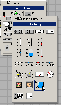

' schrieb:B) Kann ich einen Farbverlauf in einer Colorbox realisieren? Mehrere Messungen an einer kammer -> ineinanderlaufende Farben
Nein, geht auch nicht. Möglicher Ersatz: Color Ramp:
[attachment=24771]

Grafikanalyse - jg - 28.02.2010 18:27
Weitere Ideen:
Du könntest einen Picture-Ring nehmen, und dort verschiedene Zustandsbilder ablegen. Dann musst du nur noch umschalten...
Oder du musst ein Bild laden, in einem Image-Control anzeigen, und immer online ändern, geht natürlich auch:
[attachment=24772]
(In den False-Cases ist das 2D-Array einfach durchverbunden).

Grafikanalyse - jg - 01.03.2010 21:01
' schrieb:1. Wie mache ich, dass ich zwei oder mehr Referenzfarben ändern kann? (bspw. 2 Kreise einer Rot einer Blau - Jetzt den Roten Grün färben und den Blauen schwarz) bzw. dies auch online ändern kann.
:hmm:Die ganze For-Loop einfach 2x hintereinander ausführen?!
' schrieb:2. Wie bekomme ich den Hintergrund weg in new picture? Wenn ich den Hintergund in dem PNG Transparent mache wird in LV kein Bild mehr angezeigt.
Transparent gibt es (so weit ich sehe) beim LV-Picture nicht. Mögliche Lösung: Wähle als Hintergrundfarbe die Farbe des Frontpanel, und dann Rahmen vom Picture-Control mit dem Pinsel Tool unsichtbar machen.
Hast du dich auch schon in der Picture-Palette umgeschaut: Du kannst eine Reihe von geometrischen Formen auch zur Laufzeit in einem Bild anlegen.
Und schau dich auch im NI-Examplefinder um (Suchbegriff: Picture). Da sollten auch einige interessante VIs für dein Vorhaben dabei sein.

Grafikanalyse - SeBa - 01.03.2010 23:53
' schrieb:Maske erstellen (VI)
Übergeordnete Palette: Bildfunktionen
Erfordert: Base Package
Wendet eine Maske auf eine Grafik an und gibt Angaben dazu im Element Maske von Bilddaten aus. Dieses VI ist hilfreich, wenn eine Farbe innerhalb einer Grafik transparent erscheinen soll, bevor die Grafik an ein 2D-Bildanzeigeelement übertragen wird.
Gruß SeBa
Grafikanalyse - Emittance - 02.03.2010 09:29
Cool, das funktioniert.
Der Hintergrund ist jetzt Transparent, genial.
Für die, die das selbe suchen nochmal der Standort dieser vi als pic im Anhang.
Jetzt habe ich genau das was ich wollte. Ich gebe einen aus Prost Vielen Dank an alle.
