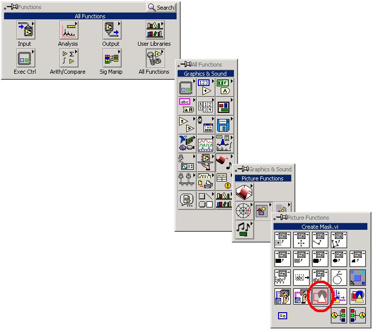

' schrieb:Maske erstellen (VI)
Übergeordnete Palette: Bildfunktionen
Erfordert: Base Package
Wendet eine Maske auf eine Grafik an und gibt Angaben dazu im Element Maske von Bilddaten aus. Dieses VI ist hilfreich, wenn eine Farbe innerhalb einer Grafik transparent erscheinen soll, bevor die Grafik an ein 2D-Bildanzeigeelement übertragen wird.
Gruß SeBa

02.03.2010, 09:29
Emittance Offline
Beiträge: 18
Registriert seit: Jul 2009
7.1.1
0
Grafikanalyse
Cool, das funktioniert.
Der Hintergrund ist jetzt Transparent, genial.
Für die, die das selbe suchen nochmal der Standort dieser vi als pic im Anhang.
Jetzt habe ich genau das was ich wollte. Ich gebe einen aus Prost Vielen Dank an alle.
