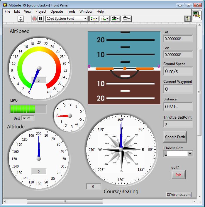

ich beschäftige mich momentan etwas mit GPS. Nun möchte ich gern die Fahrtrichtung als Kompass auf dem Monitor visualisieren. Dies habe ich bislang mit einem modifizierten Rundinstrument (mit Zeiger), siehe Frontpanel Bild, gemacht. Nun möchte ich aber an dieser Stelle das sich die Skaleneinteilung dreht, die 0:00 Uhr Position immert in Fahrtrichtung zeigt, wie es bei einem Kompass auf einem Schiff oder im Flieger üblich ist. Hab mir diesbezüglich auch schon eine PNG Graphik erstellt. Wenn ich nun das Control (*.ctl) bearbeite kann ich dieses Bild auch dem Zeiger zuweisen nur dreht es sich dann nicht, es wandert nur der entsprechenden Zeigerstellung hinterher.
Gibt es da überhaupt eine Möglichkeit dies wie gewünscht zu realisieren?
Bin über jedwede Hilfe dankbar ...

Hallo Carsten,
du hast einen der Schwachpunkte bei den LabVIEW-Controls entdeckt...
Tipp:
- Benutze einen Picture-Indicator und male deinen Kompass...
- Benutze einen PictureRing mit genügend vielen Einzelbildern, um ein "flüssiges" Drehen zu simulieren...

Als Notbehelf könntest du auch nur die Skalierung drehen. Grafisch ist es natürlich bei weitem nicht so schön, aber kommt deinem Wunsch doch sehr nahe.
10.0 .vi  Skalierung drehen.vi (Größe: 7,32 KB / Downloads: 369)

versuchs doch mal mit diesem Link:
hierbei handelt es sich um Flugzeug-Modelbau. Lade Dir die Groundstation_Alpha runter und schau mal rein, vielleicht hilft es Dir weiter.

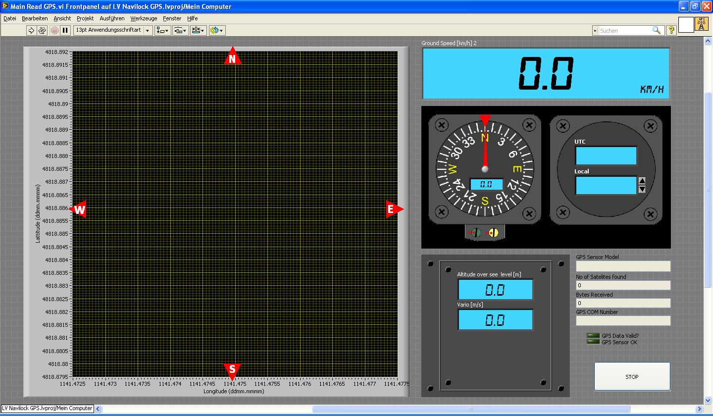

vielen Dank erst einmal für die doch recht fruchtbaren Antworten. An dieser Stelle etwas mehr zu meinem Projekt. Ich bin absolut flugbegeistert, mache Modellbau, habe mit einem Freund schon ein UL-Flieger gebaut und dadurch ich dienstlich bedingt auch recht oft im Flieger unterwegs bin stört es mich (oder interessiert mich) was gerade so flugtechnisch abgeht. Also Flughöhe, Kurs, Geschwindigkeit, Steig-/Sinkrate und aktuelle Position. Da ich nun manchmal etwas perfektionistisch veranlagt bin, müssen also die Daten so visualisiert werden wie im richtigen Cockpit, also Cockpit second set up in der z.B. Reihe 23. Die Anzeigeelemente sollten also so autentisch wie nur eben in LabVIEW möglich erstellt werden. Also von euren bisherigen Antworten habe ich schon eine Menge lernen und in meinem Programm umsetzen können. Ach ja, zur Signalgenerierung nutze ich einen GPS NAVILOCK NL-402 USB Sensor. Funktioniert super im Flieger, solange man am Fenster sitzt und nicht von den Stewadessen erwischt wird ;-)) ... Vielen Dank.
bei Interesse und wenn gewünscht kann ich Euch gern über meine Fortschritte berichten.

vielen Dank, das ist ja eine wahre Fundgrube hier. Ich fliege einen selbstgebastelten Tri-Copter mit Arduino-Pro-Mini, Wii Gyro und BMA020 Beschleinigungssensor. Das bringt mich auf die Idee gleich im Zusammenhang mit den GPS Daten zusätzlich noch einen künstlichen Horizont zu integrieren ... aber erst einmal Schritt für Schritt ...
