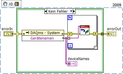

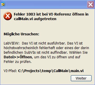

Rufe ich folgendes VI dynamisch aus einer exe auf
bekomme ich diesen Fehler:
Bei Aufruf aus der Entwicklungsumgebung gibt es kein Problem.
Das Problem tritt nicht mehr auf, wenn ich das VI DAQmx zurücksetzen rausnehme.
Muss ich für Ausführung in der Laufzeitumgebung die DAQmx-VIs irgendwo mit übergeben?

LV findet die SubVIs nach dem Builden nicht, da es beim builden nix von dem main.vi weiß.
Hab das Projekt inkl. buildspec angepasst.
Sonstige .zip  CallMain_fix_build.zip (Größe: 2,01 KB / Downloads: 347)

In dem du für deine dynamischen VIs/Plugins eine Buildspec anlegst.
In dem Beispiel von mir, wird das dynamisch Gerufene eben nicht mit in die Exe mit einkompiliert, sondern mit allen benötigten SubVIs daneben gelegt.

OK. jetzt hab ichs. Lässt sich über das Ziel der zusätzlichen Datei steuern und dann nimmt er die Abhängigkeiten mit
Trotzdem finde ich das noch nicht ganz befriedigend. Prinzipiell sind doch die DAQmx-VIs schon vorhanden und auch in der Runtime drin. Warum findet er die denn nicht? Auf diesem Weg muss ich ja die Exe immer wieder neu kompilieren, wenn sich bei den Abhängigkeiten was getan hat.

Ne... die DAQmx VIs sind ja auch bei der Labview Entwicklungsumgebung erstmal nicht dabei. Warum sollten sie dann in der Runtime vorhanden sein?

' schrieb:Ja stimmt. Ich bin nur so daran gewöhnt, die Treiber mit draufzuhauen. Deswegen verstehe ich halt immer noch nicht so ganz, warum er sie in einem Fall findet und in dem anderen nicht. Macht für mich keinen Sinn, wenn sie installiert sind.
Hmmm. Es gibt ja noch die Option, einen Installer zu erstellen und da die DAQmx-Treiber einzubinden. Vielleicht sollte ich das mal probieren.
Der DAQmx Treiber ist systemweit verfügbar wenn installiert. Die entsprechenden LV VIs werden aber nur bei Bedarf mit in die jeweilige vi.lib installiert. D.h. selbst wenn dein Installer DAQmx installiert, wird die LV Runtime immer noch die DAQmx VIs dazu suchen/finden müssen.
Du könntest da zwar Stunts probieren wie z.B. die vi.lib auf einem Rechner suchen und in den Suchpfad der LV Runtime mit aufzunehmen, aber ob sowas funktioniert... keine Ahnung und "gefühlt" wird's irgendwann gehörig krachen.
Oder du aktivierst per ini-key in der Entwicklungsumgebung, daß du SubVIs durch ihren inhalt ersetzen kannst und ersetzt alle Aufrufe die in die vi.lib gehen (hier alle DAQmx VIs) mit deren Inhalt (rekursiv). Danach kannst du den Code dann aber auch fast schon wegschmeißen Ironie
