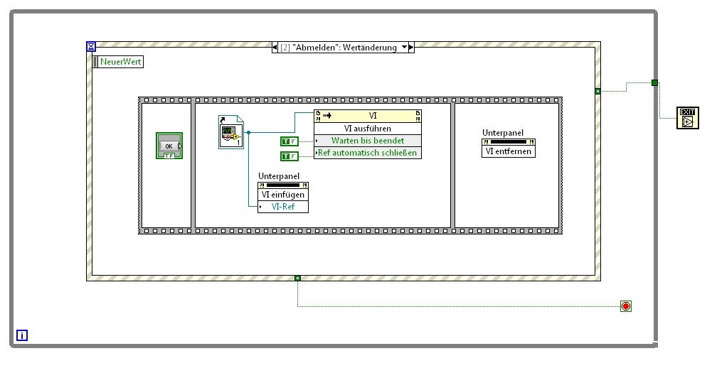

Inzwischen habe ich das mit dem Frontpanel zum SubVI hinbekommen. Ich wollte mal spaßenshalber das SubVi in einem Subpanel ausführen. Das SubVI für sich läuft (Tastenfeld mit Stringanzeige). Aber wenn ich es Subpanel im Frontpanel ausführe, wird das SubVI nicht ausgeführt, bzw. alles hängt (auch das Frontpanel). Wo habe ich meinen Denkfehler? Achja, ich habe 2009 und nicht 2010..

Also,
wenn du das so codest, wird das VI ausgeführt und der Ausführungsblock wartet ab, bis das Sub-VI beendet wird. Und jetzt bin ich mir nicht ganz sicher, ob du das VI auch beendest..;)Kann ich aus dem Screenshot nicht erkennen, aber solange das nicht passiert, kommst Du im Haupt-VI nicht aus dem mittleren Sequenz-Rahmen raus.
Mit ein bisschen gerate vermute ich, dass Du vielleicht während der Event-Bearbeitung im Haupt-VI das Frontpanel gesperrt hast (Kontextmenü --> Eigenschaften der Event-Struktur) und dann hängst Du da wahrscheinlich relativ lange fest...
Um das zu vermeiden: Keine zeitintensiven Operationen in einer Event-Struktur. Das heißt insbesondere sowas wie Du machst, also komplette Sub-VIs abarbeiten. Ich packe nur Sachen wie Verriegelungsüberprüfungen (sind alle Daten für eine Operation vorhanden?) oder kurze Entscheidungen in die Event-Strukur und arbeite für die Code-Ausführung mit State-Machines (Gibt's ein Beispiel bei LV dabei). Macht das ganze deutlich stabiler...
Generell: Verabschiede Dich von der Sequenz in der Event-Struktur sondern nimm die Errorlines zum Sequentieren... ist der bessere Programmierstil und für komplexere Sachen deutlichst einfacher, weil man einfach die wichtigen Sachen sequenziert und LabView den Rest machen lässt.

Ja, macht Sinn. Für diesen Fall sollte es so ausreichen. Ich will hier ja auch erreichen, dass zunächst das SubVI abgearbeitet wird, ehe ich am Frontpanel wieder arbeiten "darf". Das SubVI hat einen Stop-Button, und wenn ich die Ausführung des SubVI alleine in der Frontpanelbearbeitung starte, dann wird die Ausführung mit Klick auf den Button auch ordnungsgemäß beendet. Das Kernproblem ist, dass das SubVI als dann Unterpanel im Haupt-VI-Panel zwar gestartet wird, das SubVI aber stehen bleibt (klar, dass dann auch das Frontpanel nicht mehr reagiert, da ich es auch so programmiert habe). Aber warum läuft das SubVI nicht im Unterpanel? Ich habe schon in den VI-Einstellungen eine Ablaufinvariante Ausführung ausprobiert, hat aber auch nicht geklappt.

Hier sind die VIs.

dein Problem dürfte mit den Eventstrukturen zusammenhängen, die sich da wohl gegenseitig blockieren... Mit der richtigen Einstellung funktioniert es nämlich bei mir! Schon mal die Hilfe zur Eventstruktur durchgelesen? Tipp: bei den Eventeinstellungen mal den letzten Punkt ganz unten beachten...
Anbei schon mal dein Login-VI ohne lokale Variablen. (LabVIEW ist datenflußbasiert - da benötigt man lokale Variablen nicht (für die von dir gewünschten Vorgänge)! (allesLv09_img2)
Sowohl Event-Strukturen als auch Subpanels sind nicht unbedingt der einfachste Einstieg in LabVIEW...

As I said:
' schrieb:Mit ein bisschen gerate vermute ich, dass Du vielleicht während der Event-Bearbeitung im Haupt-VI das Frontpanel gesperrt hast (Kontextmenü --> Eigenschaften der Event-Struktur) und dann hängst Du da wahrscheinlich relativ lange fest...
Steht allerdings under "Events des Cases bearbeiten". Das Unterpanel wird also Teil des Frontpanels des Haupt-VIs und auf dem darf man nix machen,w enn Du das Event so einstellst...

Aaaaaah. Okay. Danke! Wenn man das so bei Licht betrachtet auch logisch.. Cool Das mit dem Datenflussbasiert habe ich so auch noch gar nicht gewusst und zugeordnet.
