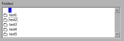

Das Problem ist nun folgendes: Wählt man einen Ordner per Doppelklick aus, sollte nach dem Auflisten des Inhalts jedes mal das oberste Element ".." ausgewählt (also "blau") sein - auch das geht ganz einfach, indem man der entsprechenden Listbox 0 als value gibt.. Nun gibts aber noch so nen blöden Auswahlrahmen (gepunktete Linie) um das "blaue" (aktive) Element herum und eben dieser gepunktete Auswahlrahmen bewegt sich nicht, wenn man das aktive Element der Listbox per Wertzuweisung ändert - es bleibt also in der Zeile, die man vorher angeklickt hat:

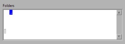

Und noch schlimmer - es bleibt an derselben Stelle, selbst wenn die neue Liste an dieser Stelle garkein Element hat (in diesem Beispiel hat die Liste nur 1 Element, nämlich ".."):
Wenn man keine Wertzuweisung vornimmt, ist kein Element "blau", der Auswahlrahmen ist trotzdem an der falschen Stelle. Man kriegt ihn nur weg, indem man ein Element anklickt.. Das hat offenbar was mit der Klick-Auswahl zu tun, denn in der Dateien-Listbox kommt gar kein Auswahlrahmen bzw. verschwindet, wenn man in der Ordner-Listbox herumklickt (d.h. da gibts höchstens ein "blaues" element ohne Auswahlrahmen)..

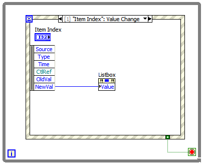

Bei mir funktioniert es, wenn ich nicht das aktive Element, sondern den Wert selbst ändere.
Klicke ich dann in die ListBox, sehe ich den gepunkteten Rahmen. Ändere ich per Code dann den Item-Index, verschwindet der gepunktete Rahmen und das entsprechende Item wird hervorgehoben.

Das Problem ist nicht die Art der Wertzuweisung (ich kanns so machen wie du über die value-Property oder einfach über ne lokale Variable, das ändert nix) - das Problem ist das Event.. Du änderst das aktive Element durch ein Event an einem anderen control (Item Index), bei mir wäre das Event "Listbox: Double click" (was zum browsen ja durchaus essenziell ist), und genau dabei bleibt der gepunktete Rahmen auf der angeklickten Zeile stehen...

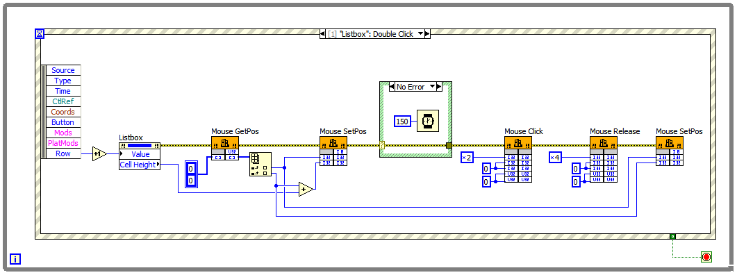

Eine ganz schlampige Lösung habe ich angehängt. Aber da wirst du selbst sehen, dass das nur ein sehr unschöner Workaround ist, der auch nur unter Windows funktioniert.
Eigentlich darf man das keinem zeigen. Rolleyes
Es ist wirklich nur eine Notlösung und ich würde eher davon abraten, diese zu verwenden.
Sonstige .vi  listbox_doubleklick.vi (Größe: 22,61 KB / Downloads: 288)
Lv85_img
Ganz kurz zur Funktionsweise:
Ich ermittel die aktuelle Mausposition. Anschließend addiere ich die Listbox-Zellenhöhe auf die y-Koordinate, setze die Maus an diese Position und simuliere einen Mausklick. Danach setze ich die Mausposition auf den ursprünglichen Wert zurück.

Das Problem an obigem Code ist u.a., dass ich bei meinem Rechner etwas über 100 ms vor dem Klick warten muss (daher die Wartezeit). Wenn man in der Zeit die Maus bewegt, dann geht der Klick natürlich wo anders hin.
Wenn sich keine saubere Lösung findet, kannst du ja mal schauen, wie zufriedenstellend das bei dir funktioniert.
Vielleicht kann man beim Klick-Vorgang auch direkt die Koordinaten angeben. Da gibt's auch die Eingänge dx und dy, nur haben die bei mir nicht funktioniert.
