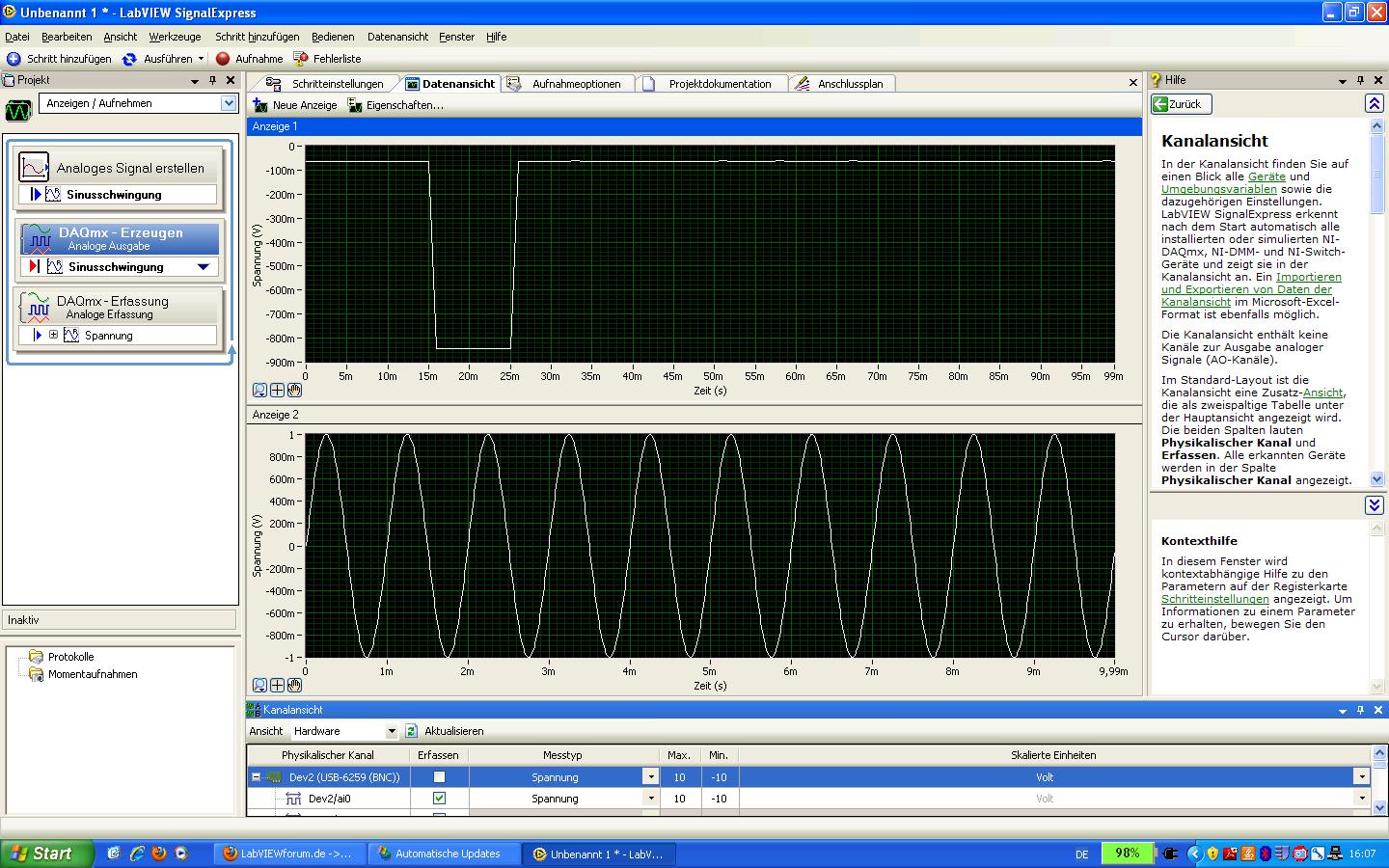

Wenn ich das Ganze jetzt ausführe sehe ich entweder nur Rauschen oder eine Art rect-Funktion. Ich habe das mal als Bild angehängt.
Was mache ich falsch? Ich nehme stark an, dass es an den Einstellungen wie Sample-Rate etc. liegt, aber ich kenne mich damit eben nicht wirklich aus und muss mich da etwas "rantasten".

So auf den ersten Blick sieht es so aus, als ob dein AO-Task und dein AI-Task nacheinander ablaufen. Soll heißen, erst wenn AO beendet ist, fängst du mit AI an, da ist dann nicht mehr viel zu messen.
Wie man das mit Signal-Express besser macht,KA. Wieso machst du überhaupt damit rum, wenn du eigentlich am Ende doch auf LabVIEW umschalten willst?

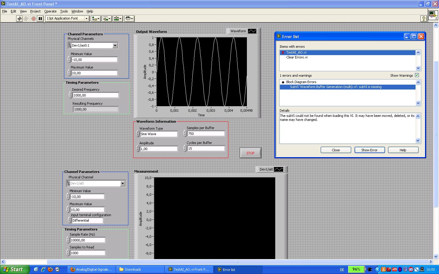

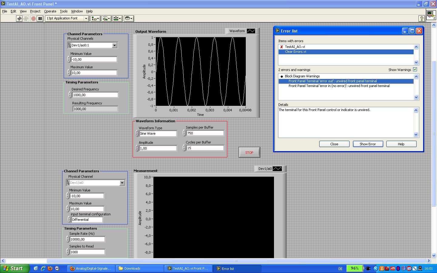

Ich habe versucht die Datei zu laden und es funktionierte auch am Anfang, allerdings wollte er dann eine SubVI namens 'Waveform Buffer Generation (multi).vi laden, die hier auf dem Rechner nicht zu existieren scheint. Beim Laden suchte er aber auch nach einem Verzeichnis von LV2010, kann es sein, dass Du die Datei damit erstellt hast und die Datei deswegen auf meinem LaVIEW 8.5 nicht zu finden ist? Ich habe die Fehlermeldung im Programm nochmal als Anhang mitgeschickt.

Ich habe die Datei jetzt gefunden. Das Programm funktioniert jetzt soweit erstmal:)Ich sehe das Signal, das ich auf ao1 ausgebe am Eingang ai1. Vielen Dank schonmal!
