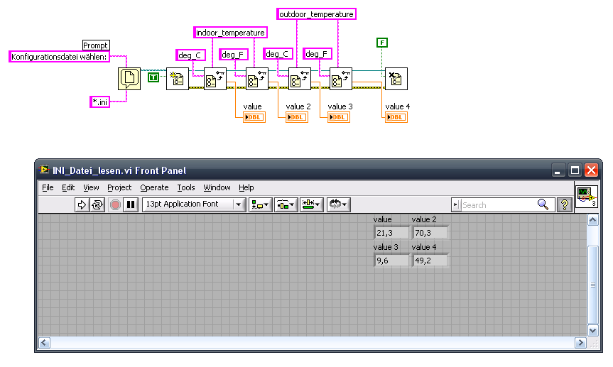

Wetterstation gibt die Daten raus Temeperatur und so weiter und meine aufgabe die Graphisch darstellen.
Ich kann die Datei aufmachen und in LV lesen aber ich muss irgendie vielleicht die Werte rausfiltern aus text.
Die aufgabe die Daten Graphisch auf HP darstellen, aber ich darf nicht die Software von Heavy Weather benutzen sondern soll mit LV machen.

Ändere die Datei in eine INI-Datei (Einfach "txt" in der Endung durch "ini" ersetzen), dann ist es einfach:
Sonstige .vi  INI_Datei_lesen.vi (Größe: 12,56 KB / Downloads: 316)
Lv10
Leider kann ich nicht bis LabVIEW 7 zurückspeichern, aber in meinem Bsp. (Screenshot) siehst Du die Vorgehensweise. Du musst das halt noch vervollständigen.
EDIT: Du kannst auch die Endung als "txt" lassen, aber dann musst Du im Bsp. vorne "ini" durch "txt" ersetzen. Alternativ könntest Du auch eine Konstante angeben, dann wirst Du nicht dauernd nach dem Pfad gefragt.

' schrieb:Y-P Danke Schön!!!
Aber ich hab gesehen ich hab Version 8.2 vielleicht kannt du in 8.2 format speichern.
Kann ich das auch mit .dat Datei lesen?
Die Dateiendung ist vollkommen egal, sofern der Inhalt der gleiche ist (Textdatei mit INI-Aufbau).
Das VI von Y-P brauchst du nicht für die 8.2er, da du dir das leicht nachbauen kannst.Wink
Alle erforderlichen Komponenten aus Y-Ps Blockdiagramm findest du unter Datei-I/O bzw. dort im Unterabschnitt "Konfigurationsdateien".
